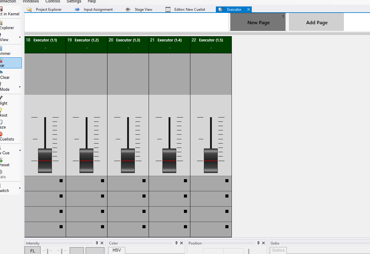

In den Einstellungen für die Executor-Seiten kann ich festlegen, wie viele Executoren ist pro Seite nutzen möchte. Dieser Wert wird jedoch ignoriert. Egal welchen Wert ich einstelle, es werden grundsätzlich acht Executoren pro Seite angelegt.

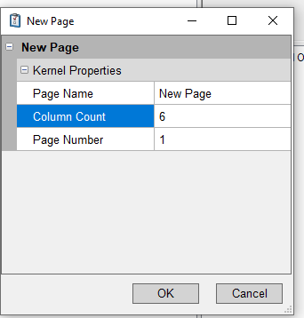

Es funktioniert leider noch nicht richtig. In den Project-Settings gibt es unter Executor-Page zwei Einstellmöglichkeiten: Einmal als "Number of Executors" bezeichnet, einmal als Column Count.
Angelegt wird die Page mit der unter "Number of Executors" eingetragenen Anzahl, im PE wird allerdings der Wert aus "Column Count" angezeigt.
Gehe ich jetzt in die Properties der Page gibt es dort nur noch "Column Count", ändere ich hier den Wert wird er auch anschließend übernommen und stimmt ab jetzt mit den angezeigten Anzahl im PE überein.
