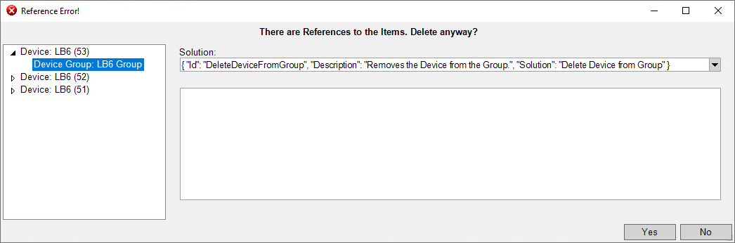

FS#4643 - Löschen von in Gerätegruppen enthaltenen Geräten nicht möglich
Ist ein Gerät ein einer Gerätegruppe verknüpft und ich möchte dieses löschen, so klappt dies aktuell nicht. Ich lande gewissermaßen in einer Schleife, die ich jedoch manuell abbrechen kann, wenn ich im Reference error window auf “nein” klicke. In diesem Zusammenhang fällt auf, dass das Dropdownmenü nicht mit den richtigen Werten gefüllt wird.
Um Geräte aktuell aus dem Projekt zu entfernen, muss ich dieses erst aus der Gerätegruppe entfernen, bevor ich es löschen kann.

Den Fehler hatte ich selbst schon im
Ticket FS#4522
berichtet
