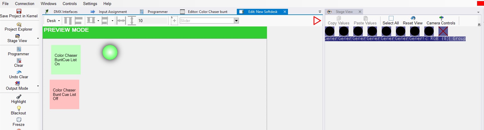

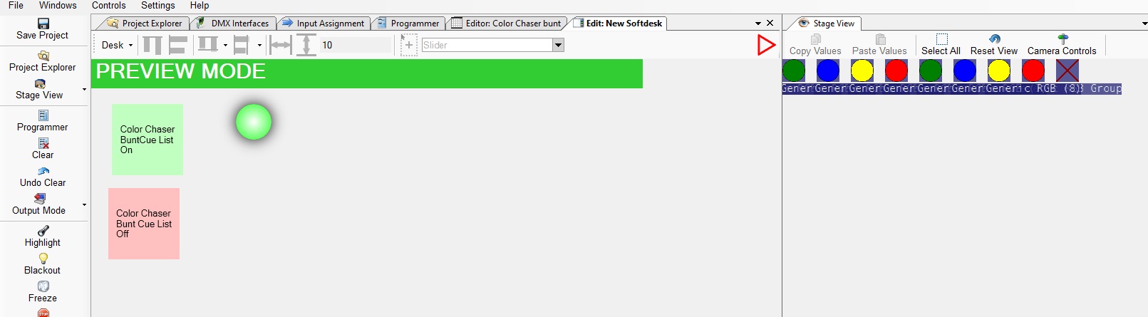

FS#4626 - Color Chaser funktioniert nicht ohne weiteres in der Alpha 6
ich probier gerade noch mit der Alpha 6
Hier ist ja beim Color Chaser der Blend Mode hinzugekommen.
Da der Blend Mode in der 3.2.2 noch nicht vorhanden war, wird der Multiply Mode eingestellt.
Damit funktionieren die Cuelists aber nicht. Das sehr ist ungünstig.
Welcher Mode würde dem Blendverhalten aus der 3.2.2 entsprechen ?
Dieser Mode sollte beim Importieren eines Projektes aus der 3.2.2 Version als Default Mode dann eingestellt und verwendet werden.
Damit die Cuelisten nach dem Import. bzw übertragen in der 3.3.0 Version auch so funktionieren ohne groß was an dem Projekt einstellen zu müssen.
Ich hab da mal ein Testprojekt angehängt.
Mit Endung .Zip zum Test in der 3.2.2
Mit Endung .dmz zum Test in der 3.3.0 Alpha 6
Bilder hiervon sind auch angehängt

Was kam den in der 3.2.2 für ne farbe raus?
steff schrieb am 26.10.2021 19:51
Hallo Quasi
Es kam das raus was auf dem Bild Color Chaser 3.2.2.jpg zu sehen ist.
Das ist auch nur ein Testprojekt um das Verhalten zu zeigen.
Die Projekte für die 3.2.2 und 3.3.0 Alpha 6 sind identisch.
Es muss eigendlich das raus kommen was in der Colorlist die in dem Color Chaser verwendet wird hinterlegt ist
Gruss Steff
