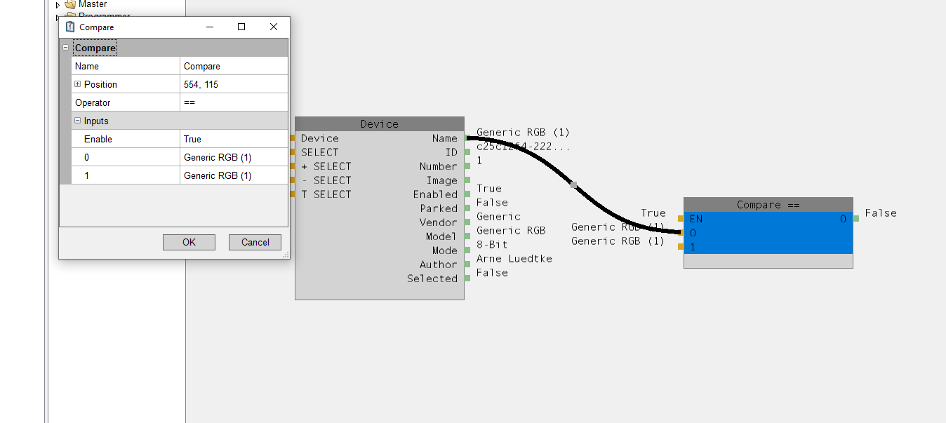

Fehlerbeschreibung
Hallo,
bei dem Node “Compare” sollen, laut der Doku (https://wiki-de.dmxcontrol-projects.org/index.php?title=Compare_(Input_Assignment)_DMXC3) auch bool, oder String Werte miteinander verglichen werden können. Das funktioniert leider nur, wenn der String über Input übergeben wird. Möchte ich in den Properties einen fixen Wert (String oder Bool) eintragen, kommt eine Fehlermeldung, dass ein double Wert erwartet wird.
Ich würde gerne Input 1 mit einem vordefinierten String in Input 2 vergleichen.
geschlossen von  Qasi
24.01.2022 20:44
Project Manager
Soon5 schrieb am 26.10.2021 09:54
String oder Bool Vergleich geht aber nur bei GLEICH bzw. UNGLEICH. So ist es zumindest heute implementiert.
Den Fehler, dass man da keinen fixen Wert eingeben konnte hab ich korrigiert.
Project Manager
MisterX schrieb am 12.01.2022 20:21
Bool Vergleich funktioniert, allerdings nur wenn beide Werte über die Inputs kommen. Ich kann zwar hängisch zB False eingeben, lege ich am zweiten Eingang ein False an wird trotzdem weiterhin False ausgegeben. Auch mit Strings klappt es nicht.
Project Manager
Soon5 schrieb am 13.01.2022 22:05
Ok. Bitte in Alpha 9 nochmal testen.
Project Manager
MisterX schrieb am 24.01.2022 18:27
Passt jetzt
