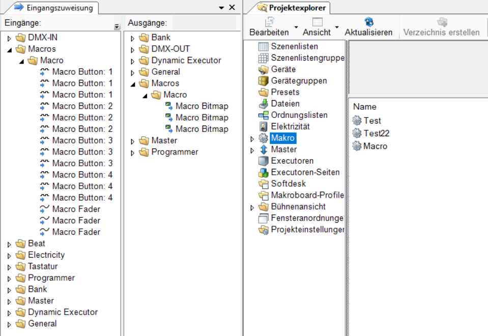

Fehlerbeschreibung
Benenne ich im Projekt Explorer Macros um, so wird der neue Name nicht im IA übernommen. Immer wenn ich ein Macro umbenenne, so wird das Macro im Baum “MACRO” angezeigt. s. Screnshot
geschlossen von  LightningBrothers
30.07.2023 18:01
LightningBrothers schrieb am 14.09.2021 11:32
Hattest du das IA-Fenster (auch) einmal geschlossen und erneut geöffnet? Falls ja, ist es im Endeffekt ein vergleichbarer Punkt, wie ich ihn im Ticket  FS#4500  zur 3.2.2 berichtet habe.
nutzer99 schrieb am 15.09.2021 05:56
Sieht nach nem anderen Problem aus…
Project Manager
Qasi schrieb am 15.09.2021 10:09
Ich weis wo der fehler ist, muss in nur fixen wenn icv dazu komme
Project Manager
Qasi schrieb am 24.10.2021 19:26
Das problem scheind irgendwo tiefer zu liegen
