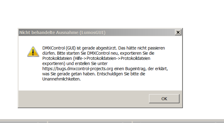

10 RGB Scheinwerfer sammt Gruppe eingefügt. Cue mit 3 Steps erstellt. Projekt gespeichert, dann schließen über X ohne Speichern. GUI Stürzt ab

Ich kann beide Fehler bestätigen. Zu dem Problem mit dem Absturz der GUI beim Schließen eines gespeicherten Projekts fällt mir folgende Passage in den Logs auf:
2021-06-30 20:30:28,733 [Log-Thread] DEBUG Lumos.GUI.Windows.ProjectExplorer.AbstractExplorerItem - Removed Node CMW-All from Parent Gerätegruppen
2021-06-30 20:30:29,942 [Log-Thread] WARN  Lumos.GUI.Net.gClient.Cuelist_gClient - CuelistProgressChanged Listener has faulted: Status(StatusCode="Cancelled", Detail="Cancelled", DebugException="Grpc.Core.Internal.CoreErrorDetailException: {"created":"@1625077829.942000000","description":"Error received from peer ipv4:192.168.21.22:17475","file":"..\..\..\src\core\lib\surface\call.cc","file_line":1068,"grpc_message":"Cancelled","grpc_status":1}")
2021-06-30 20:30:29,945 [Log-Thread] DEBUG Lumos.GUI.Windows.ProjectExplorer.AbstractExplorerItem - Removed Node Ambient 2 from Parent Szenenlisten
2021-06-30 20:30:29,945 [Log-Thread] DEBUG Lumos.GUI.Windows.ProjectExplorer.AbstractExplorerItem - Removed Node Basic 1 from Parent Szenenlisten
2021-06-30 20:30:29,945 [Log-Thread] DEBUG Lumos.GUI.Windows.ProjectExplorer.AbstractExplorerItem - Removed Node Effect 1 from Parent Szenenlisten
2021-06-30 20:30:29,946 [Log-Thread] DEBUG Lumos.GUI.Windows.ProjectExplorer.AbstractExplorerItem - Removed Node Ambient 1 from Parent Szenenlisten
2021-06-30 20:30:29,946 [26] FATAL Lumos.GUI.Run.GuiRunManager - Unhandled Exception: Der Objektverweis wurde nicht auf eine Objektinstanz festgelegt.
System.NullReferenceException: Der Objektverweis wurde nicht auf eine Objektinstanz festgelegt.
   bei System.Windows.Forms.Control.MarshaledInvoke(Control caller, Delegate method, Object[] args, Boolean synchronous)
   bei System.Windows.Forms.Control.Invoke(Delegate method, Object[] args)
   bei Lumos.GUI.Windows.SceneList.SceneListWindowManager.assignSceneList(SceneListView2 view, ISceneListFacade sceneList) in D:\Jenkins\workspace\Lumos_Pipeline_master\LumosGUI\src\Windows\SceneList\SceneListWindowManager.cs:Zeile 270.
   bei Lumos.GUI.Windows.SceneList.SceneListWindowManager.CuelistManager_SceneListChanged(Object sender, ScenelistChangedEventArgs e) in D:\Jenkins\workspace\Lumos_Pipeline_master\LumosGUI\src\Windows\SceneList\SceneListWindowManager.cs:Zeile 354.
   bei System.EventHandler`1.Invoke(Object sender, TEventArgs e)
   bei Lumos.GUI.Cuelist.CuelistManager.<Client_CuelistChanged>d__24.MoveNext() in D:\Jenkins\workspace\Lumos_Pipeline_master\LumosGUI\src\Cuelist\CuelistManager.cs:Zeile 132.
--- Ende der Stapelüberwachung vom vorhergehenden Ort, an dem die Ausnahme ausgelöst wurde ---
   bei System.Runtime.CompilerServices.AsyncMethodBuilderCore.<>c.<ThrowAsync>b__6_1(Object state)
   bei System.Threading.QueueUserWorkItemCallback.WaitCallback_Context(Object state)
   bei System.Threading.ExecutionContext.RunInternal(ExecutionContext executionContext, ContextCallback callback, Object state, Boolean preserveSyncCtx)
   bei System.Threading.ExecutionContext.Run(ExecutionContext executionContext, ContextCallback callback, Object state, Boolean preserveSyncCtx)
   bei System.Threading.QueueUserWorkItemCallback.System.Threading.IThreadPoolWorkItem.ExecuteWorkItem()
   bei System.Threading.ThreadPoolWorkQueue.Dispatch()
   bei System.Threading._ThreadPoolWaitCallback.PerformWaitCallback()
2021-06-30 20:30:30,029 [Log-Thread] DEBUG Lumos.GUI.Windows.Project.ProjectToDos - Cleared ProjectTodo view: Close Project
2021-06-30 20:30:30,082 [Log-Thread] WARN  org.dmxc.lumos.XNAViews.GraphicsDeviceControl - GraphicsDeviceChanged to null
2021-06-30 20:30:30,083 [Log-Thread] DEBUG org.dmxc.lumos.XNAViews.GraphicsDeviceControl - Disposing
2021-06-30 20:30:30,098 [Log-Thread] DEBUG Lumos.GUI.Windows.ProjectExplorer.AbstractExplorerItem - Removed Node Stage View from Parent Bühnenansicht
2021-06-30 20:30:30,124 [Log-Thread] DEBUG Lumos.GUI.Run.GuiRunManager - InformCloseProject [before=False] took 1393ms
