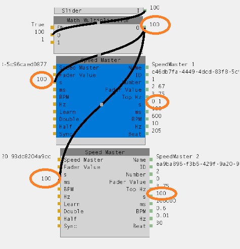

FS#4562 - SpeedMaster Eingänge sind vertauscht
Wenn ich am Sekunden Eingang (s) zb eine 100 reingebe kommt am Sekunden Ausgang (s) nur 0.1 raus.
Gebe ich aber am Milisekunden Eingang (ms) eine 100 rein hommt am Sekunden Ausgang (s) auch die 100 raus.
Hier sieht es so aus, das die Eingänge bzw die Bezeichnung vertauscht sind.
Dies ist in der Version 3.22 sowie in der 3.3 Alpha so.
geschlossen von  Soon5
31.05.2021 07:17
Project Manager
MisterX schrieb am 29.12.2022 19:30
Die Reparatur hat funktioniert, bringt allerdings ein Problem mit sich:
Alte Projekte, bei denen notgedrungen der "falsche" Eingang genutzt wurde funktionieren nicht wie gewünscht.
Können einmalig beim laden eines 3.2.3. Projektes die Eingänge im IA gewechselt werden? Oder zumindest ein deutlicher Hinweis beim ersten laden gegeben werden.
