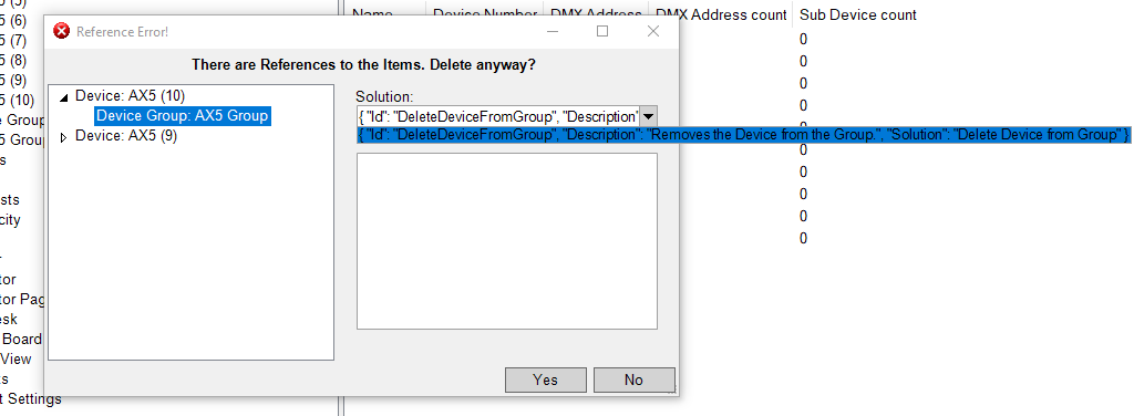

FS#4522 - Keine Übergabe von Aktionsparameter an Reference Error Window
Möchte ich ein Gerät aus dem Projekt löschen, welches in einer Device Group eingebunden ist, kann ich dies nicht direkt im Device-Ordner machen. Das Reference Error Window erhält nicht die notwendigen Parameter bzw. gibt diese zurück, sodass das Gerät nach der Auswahl einer Aktion gelöscht wird. Auf Grund dieses Problems kommt das Fenster erneut hoch und das Gerät ist weiterhin im Projekt enthalten.
Im Anhang findet sich ein Projekt mit 10 Geräten, wo ich probeweise wie auf dem Screenshot zu sehen versucht habe, die Geräte AX5 (9) und (10) zu löschen.
