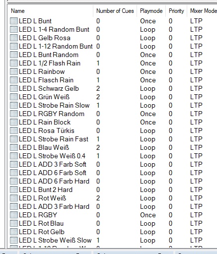

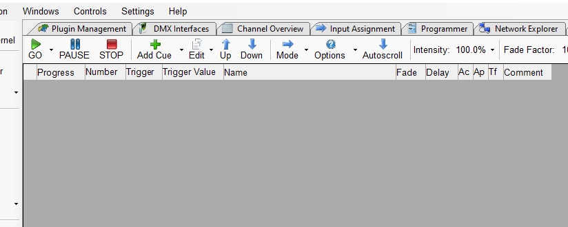

Beim Testen der 3.3 Alpha 2 ist mir aufgefallen das Inhalte von einigen Cuelisten aus einem Projekt was mit der 3.2.2 etrstellt wurde nicht angezeigt werden.
Der Inhalt kann deswegen auch nicht in den Programmer geladen und Editiert werden.
Wie im Betatester Livechat besprochen und gezeigt.
Log Bilder und Projekt sind angehängt.

Soon5 schrieb am 15.06.2021 15:10
Frage bevor ich debugge: Wurden Presets verwendet? Presets sind noch kaputt
steff schrieb am 16.06.2021 08:21
Nein ich habe keine Presets verwendet.

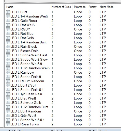

steff schrieb am 18.10.2021 16:45
Ich habe mir das in der 3.3 Alpha 6 angeschaut hier sind inhalte der Cuelisten wieder sicht und Editierbar.
LightningBrothers schrieb am 05.10.2023 19:16
Problem besteht in der Beta 9 noch.
Project Manager
Soon5 schrieb am 05.10.2023 20:18
Bitte in Beta 11 nochmal testen…..
steff schrieb am 20.11.2023 22:56
Hallo,
in der Beta 11 funktioniert es bei mir wieder.
