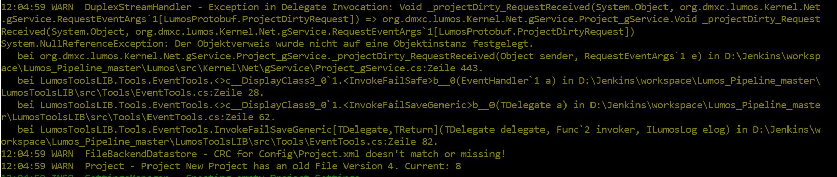

Schließt man ein Projekt, in dem die StageView geöffnet ist, kann das Projekt beim nächsten Öffnen nicht mehr geladen werden.
Die GUI friert ein. Habe den Fehler mehrfach reproduzieren können.
Logfiles können nicht angehängt werden, da sich das Programm nicht mehr bedienen lässt.
Deshalb 2 Screenshots mit den Fehlermeldungen des Kernels sowie ein Projekt, bei dem dieser Fehler auftritt.

Bevor Patrick wieder seinen Macrobutton drückt, füge doch mal die originalen Logs mit ein. Aus einem Screenshot kann man durch bedingt eine Textzeile herauskopieren.
Also bei mir sind die Screenshots leer, also nur weißer Text. Bitte auch keine Screenshots von Logs, sondern die echten Logs.
Ich habe das Problem mal mit dem beigefügten Projekt nachgestellt und entsprechende Logs generiert. Hierzu beim Laden des Projekts die letzte Fensteranordnung aufrufen.
Existiert das Problem in Alpha 3 noch? Nach den Logs scheint das eher ein Folgeproblem von was anderem zu sein. Falls ja, bitte neue Logs anhängen.
Das Problem besteht mit dem gleichen Projekt weiterhin. Ich habe die Logs entsprechend beigefügt.
Aber nur wenn man "Laden des Layouts ⇒ Ja" klickt oder? Falls ja, hab ichs gefunden.
Ja, tatsächlich. Wenn man das in den Settings ändert, kann das Projekt geladen werden.
Edit: Ich hatte die Einstellung Load Last Layout auf yes.
Danke, dieser Bug hat mich zur Verzweiflung gebracht.
Ok. Dann als Workaround einfach bis zur nächsten Alpha auf "Nein" klicken, dann kann das Projekt geladen werden.
