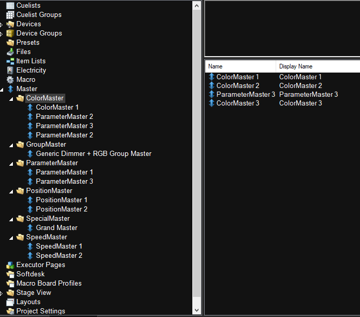

Wähle ich im Project Explorer den Ordner “Specail Master” aus und füge dort über das Kontextmenü einen Speed- oder Parametermaster hinzu, wird dieser am Anfang noch im Ordner “Special Master” angezeigt. Erst wenn ich weitere Master hinzufüge, wird der Ordner aktualisiert und die Master werden in ihren richtigen Ordnern anzeigt. Schlug diese unregelmäßige Aktualisierung fehl, muss ich den Project Explorer manuell aktualisieren.

Qasi schrieb am 13.04.2021 20:36
Habs Debut, is ein Visuelles Problem von PE
In die richtigen directorys geschoben.

Ist glaube ich erledigt oder? In Alpha 7 landen die Master im richtigen Ordner. Kann das Ticket dann zu?
patme schrieb am 09.01.2022 20:52
Bei mir landen die Master nicht in den richtigen Ordnern
Project Manager
Soon5 schrieb am 31.03.2022 19:47
@patme Wie hast du das denn gemacht?
Project Manager
Soon5 schrieb am 31.03.2022 20:09
Ok, habs gefunden. In Beta 2 testen.
nutzer99 schrieb am 08.06.2022 20:01
bei mir funzt es @Stefan kannst du das bitte ebenfalls testen?
LightningBrothers schrieb am 22.10.2022 12:27
Bei mir funktioniert die Zuordnung nun. Ich kann jeden beliebigen Ordner auswählen und fleißig Master anlegen, die in den Ordner nicht hineingehören. Sie werden allesamt den richtigen Ordnern zugeordnet.
patme schrieb am 03.11.2022 12:55
Könnt ihr Parametermaster über das KOntextmenü anlegen?
KLappt bei mir nicht. Alle anderen funktionieren
LightningBrothers schrieb am 03.11.2022 18:26
Bei mir funktioniert das in einem neuen, leeren Projekt.
LightningBrothers schrieb am 07.01.2023 10:24
Entsprechend unserer Tabelle hast das Ticket den Status "getestet" und kann daher geschlossen werden.
