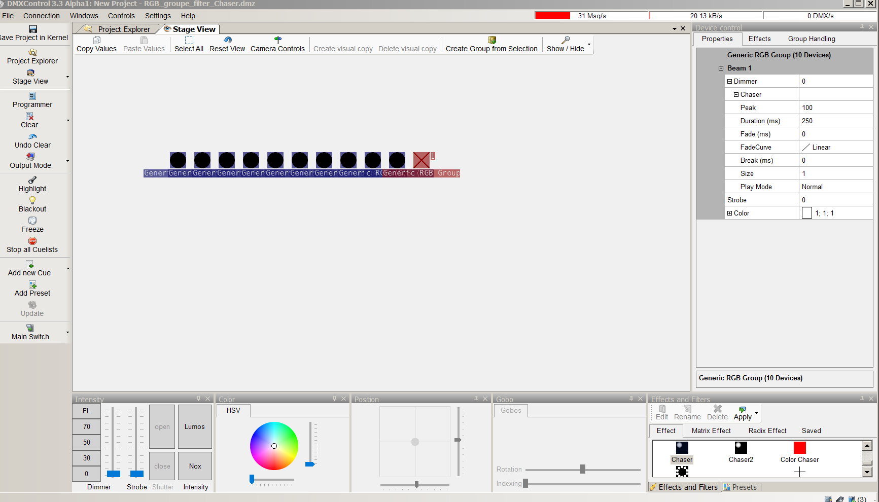

Fehlerbeschreibung
Neues Projekt, 10 Generic RGB 8 Bit Geräte eingefügt und Gerätegruppe erstellen lassen. Einen Filter Effekt (Chaser) auf Dimmer gelegt. Programmer leeren. Chaser bleibt im Device Control weiter ohne Funktion erhalten. Wird das Programm gespeichert und wieder geöffnet ist auch der Chaser wie erwartet weg.
In letzter offizellen Version wird der Chaser beim leeren des Programmers wie erwartet entfernt.
DMXControl3Logs_2021410_02455...
ergänzung
Wenn man die Gruppe abwählt und neu anwählt ist der Filter Effekt auch weg.
