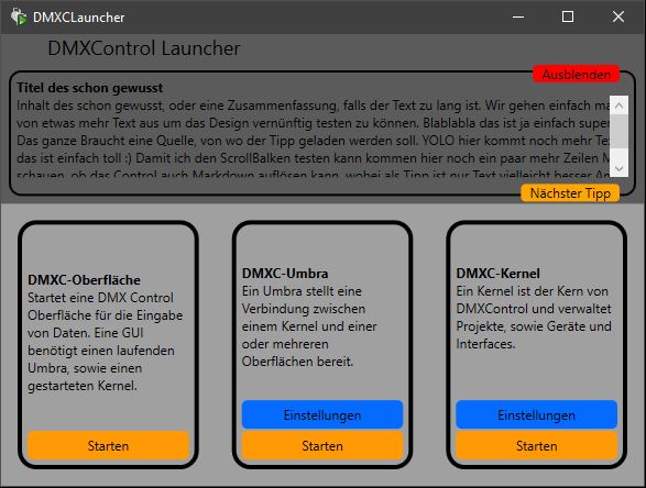

Für DMXControl 3.3 soll ein Start Manager entwickelt werden, über den unter anderem folgende Funktionen abgedeckt werden:
  • Gleichzeitiges Starten von Umbra, Kernel und GUI
  • Herstellung der Verbindung aller Komponenten untereinander bei lokaler Ausführung
  • Festlegung eines Standard- bzw. Autostartprojekts

nutzer99 schrieb am 08.04.2021 13:23
Vlt. noch als Ergänzung
- letzten verwendeten Projekte anzeigen
- Projekt importieren
JohannesStroe schrieb am 13.04.2021 18:29
Wahrscheinlich ist das noch gar nicht implementiert, trotzdem hier schonmal eine Aufzählung
- "Ausblenden" und "Nächster Tipp" funktioniert nicht
- Schon gewusst Fenster und DMXControl Launcher Überschrift Grau hinterlegt
- Starten-Buttons funktionieren noch nicht
- Dropdown (oder Dropup ;) bei "Einstellungen" schließt sich nicht automatisch bei öffnen des jeweils anderen Einstellungs Dropdowns
Funktioniert schon: Beim Start der GUI über das Windows-Menü starten die jeweils anderen Komponenten automatisch

Der Launcher wird noch einmal überarbeitet. Aber so ein paar Dinge wird es da nicht geben, weil dieser nicht dafür zuständig ist. Beispielsweise wird es "Festlegung eines Standard- bzw. Autostartprojekts" nicht geben, denn da muss der Launcher in den Kernel eingreifen. Das macht keinen Sinn und muss wenn dann in DMXControl 3 selbst gelöst werden.
LightningBrothers schrieb am 19.04.2021 11:46
Was am jetztigen Launcher durchaus interessant ist, ist dass er Schon gewussts? oder auch andere Tipps und Tricks anzeigt. Eventuell kann man hier eine Möglichkeit schaffen, dass Inhalte automatisch anzeigt werden.
Des Weiteren könnten in einem entsprechen Reiter Verweise ins DMXC-Wiki und zum YouTube-Kanal eingebaut werden.
