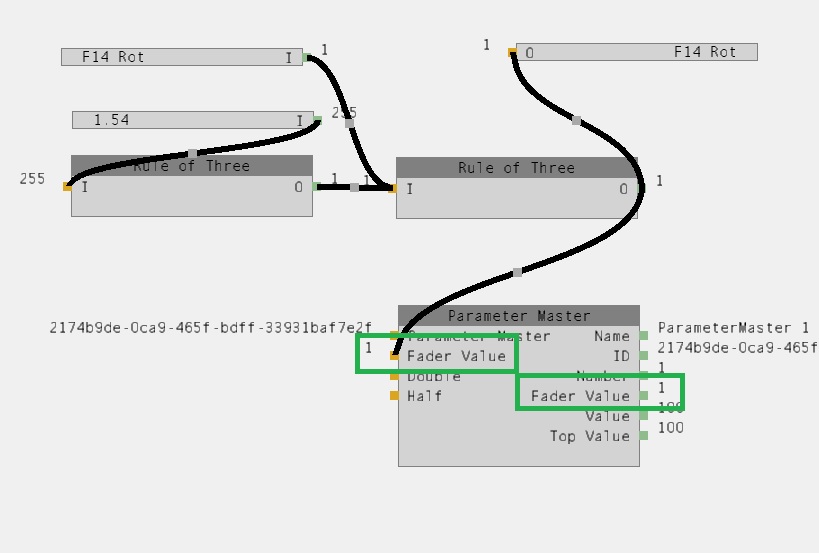

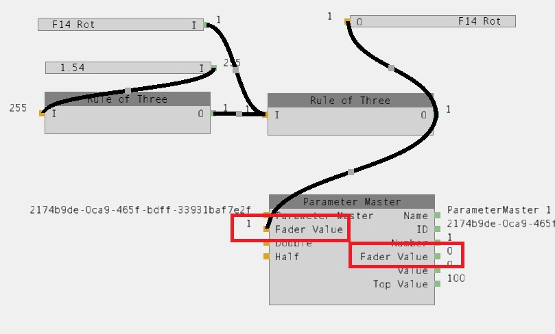

Ich habe das Problem das wenn ich DMXC 3 starte, werden die von mir verwendeten ParameterMaster Nodes nicht aktualisiert.
Erst wenn ich den mit dem ParameterMaster verkmnüpften Regler am DMX Multiplexer Pult einmal bewege wird der Wert geändert und übernommen. Davon habe ich aber über 60 Stück
Das wäre das selbe Problem was ich mit der 2er habe. Als Workaround schalte ich vorher den DMX Multiplexer aus und erst wenn das Programm läuft wird der wieder eingeschaltet.
Funktioniert mit der 3er auch, aber leider nicht immer.

Ich habe das Problem jetzt anders gelöst. Mein Multiplexer sendet wenn er eingeschaltet wird ca. 3 Sekunden auf allen Adressen des Universums 0. Erst danach werden die Werte ausgegeben die analog reinkommen. Dadurch habe ich genug Änderung um die Werte zu setzen.
Also wenn ich das Problem Habe das da Werte abweichen, brauch ich nur kurz den Multiplexer abschalten und wieder einschalten. Das konnte ich mit einen Freund realisieren weil das Programm vom Multiplexer selbst geschrieben wurde. Hilft jetzt leider nicht allen.
