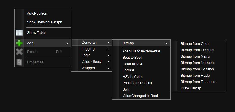

JohannesStroe schrieb am 08.04.2021 12:46
Also bei mir ist das in der 3.3.0 Alpha1 nicht vorhanden (siehe Bild)
Project Manager
Qasi schrieb am 08.04.2021 12:49
Heißt Bitmap from Numeric

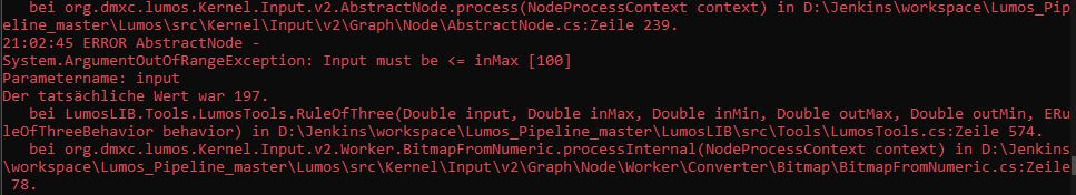

JohannesStroe schrieb am 13.04.2021 19:04
Wenn man einen Wert > 100 eingibt, kommt ein Fehler im Kernel
Alpha 2
LightningBrothers schrieb am 13.04.2021 21:19
Hier einmal ein Testprojekt zum Reproduzieren des Fehlers.
