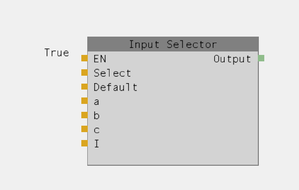

MisterX commented on 25.01.2022 12:25
Die Eingabe funktioniert jetzt richtig und in den Properties werden die Eingänge auch richtig dargestellt.
Schließe ich die Properties wird der unterste Input nicht aktualisiert.
Beispiel:
Ich ich lege einen neuen Input Selector an, dieser hat 4 Eingänge. Ändere ich die Inputs auf a..c habe ich anschließend richtgerweise 3 Eingänge, diese sind im IA aber weiterhin mit 1 2 3 beschriftet. Ändere ich es anschließend auf a..d sind die ersten 3 Eingänge richtig beschriftet, der 4. nur mit I.
Ein schließen und neuladen des CS löst das Problem.
Project Manager
MisterX commented on 25.01.2022 21:14
letzter Eingang wird nicht richtig dargestellt

Besteht der Fehler noch, dass bei Änderungen die Darstellung nicht stimmt, also das was MisterX berichtet hat?
LightningBrothers commented on 07.05.2022 14:12
Jap. Das Problem besteht im übrigen auch noch genau so, wie @MisterX beschrieben hat. Die Anzahl wird aktualisiert, jedoch nicht die Beschriftung, sobald ich die Eigenschaften schließe und damit die Änderung bestätige.
Wenn du möchtest, kann ich das in ein separates Ticket packen, weil die grundlegende Logik ja funktioniert.
