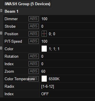

FS#4253 - Abs / Rel Button von Text überdeckt - Device Control
s. Screenshot

Patrick hats gelöst
Und wie sollte die Lösung aussehen?
Der Hintergrund des Buttons sollte nicht Transparent sein und im Vordergrund liegen, sodass sich die Texte nicht überlagern können.
Das geht nicht. Der Button ist Teil des Hintergrundes und wird gezeichnet, bevor der Text gezeichnet wird. Eventuell hat Patrick noch eine Idee….
Wie wäre es mit einer dritten Spalte im Device Control, in der dann ausschließlich die Buttons für Abs / Rel angezeigt werden? Diese Spalte erhält dann eine feste Breite.
Das geht nicht, das PropertyGrid ist tief im Code auf 2 begrenzt
Also entweder muss der Knopf wo anders hin, oder wir werden bis auf weiteres mit dieser Unschönheit leben müssen.
Was könntet ihr als Alternative anbieten? Ich könnte damit auch leben. Aber früher oder später muss das mal ordentlich gemacht werden. Entweder mit nem neuen Property Grid oder was auch immer. Wenn sich der Aufwand nicht lohnt, dann lassen wir es erstmal so.
Patrick hat es schön gelöst! Ticket kann geschlossen werden.
Ist es Absicht, dass der Button bei Color (Generic RGB) nicht angezeigt wird?
