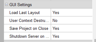

MisterX schrieb am 11.03.2022 20:54
Es wird eine Sicherungsdatei angelegt, wenn ich diese wiederherstelle sind allerdings nicht alle Settings wieder auf dem Ursprungswert.
zB mit der DMX-Refreshrate klappt es, was allerdings nicht wiederhergestellt wird sind die Settings unter General→GUI, namentlich "Load last Layout" und "Shutdown Server".
Ich kann allerdings auch in der XML-Datei keinen Eintrag finden der zu diesen Einstellungen gehört, werden diese evtl. woanders abgespeichert?
Project Manager
Soon5 schrieb am 21.03.2022 07:29
Es müssten 2 Backup Dateien angelegt werden. Eine unter "Kernel/Config" und eine unter "GUI/Config". Die von dir angemerkten Einstellungen sind in der GUI gespeichert.
Project Manager
MisterX schrieb am 21.03.2022 08:51
Du hast Recht, habe die anderen Sicherungen gefunden, funktioniert also wie gewünscht. Finde es nur in dem Zusammenhang irritierend das Einstellungen die in einem Menü vorgenommen werden an unterschiedlichen Orten gespeichert werden. Das sollte man an geeigneter Stelle wie zB Wiki deutlich hervorheben.

Soon5 schrieb am 21.03.2022 10:43
Der technische Hintergrund ist, dass GUI und Kernel halt immernoch zwei getrennte Programme sind, und jedes seine eigenen Settings hat. Wir haben versucht das in der UI durch entsprechende Trennung dar zu stellen, aber ja, das muss man eventuell nochmal erwähnen. Dann ist das Ticket aber soweit erledigt. Sehr gut.
