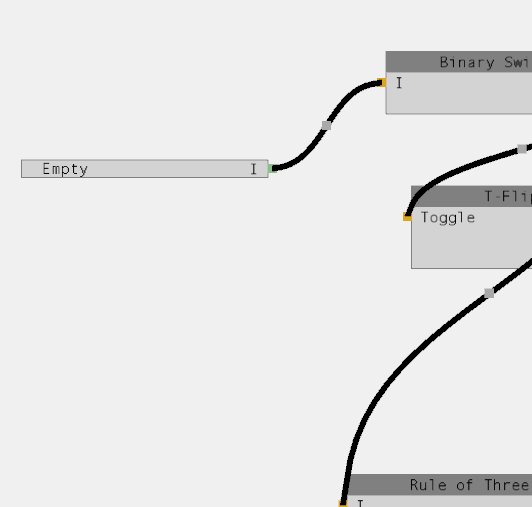

FS#4107 - Streamdeck-Button (input+Output) fehlt nach Laden
Wenn man in ein Connectionset einen Streamdeck-Button als Input hinzufügt, dann ist dieser nach erneutem Laden des Projekts nicht mehr vorhanden. Das Input-Element ist zwar noch da, heißt aber schlichtweg “Empty”.
Bei 3 Con-Sets ist es immer mal zufällig Eins davon wo das passiert. Nicht nachvollziehbar.
Passiert nicht, wenn DMXC nicht geschlossen wurde, nur bei Neustart→Laden
DMXControl3Logs_2020228_16584...
War dasStreamDeck angesteckt?
Es wird Empty angezeigt, wenn die Sinks/Sources nicht gefunden wurden.
Wenn die Sinks/Sources nachträglich hinzugefügt werden aktualisiert sich das eigentlich
Ist in Beta 4 behoben, lag wohl auch an der Schnittstelle.
Das "Empty" bei nicht angeschlossenem Streamdeck ist nachvollziehbar und läuft genau so. Aber ohne SD starten und dann anstecken bringt kein "aktualisieren".
Das geht nur wenn es dran war und man im Betrieb absteckt und dann wieder ansteckt. Ist aber wahrscheinlich klar weil nur beim Laden von DMXC3 der Init gemacht wird.
Kann das dann geschlossen werden hier?
Wenn ich das richtig verstehe Arne, dann werden die Sinks und Sources nach dem anstecken des Streamdecks nicht ersetzt
Wenn "Anstecken zur Laufzeit" nicht möglich sein soll/kann, dann kann es geschlossen werden.
Soll das aber möglich sein, dann besteht der Bug noch zum Teil.
