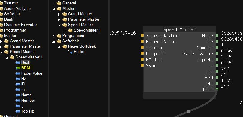

3.2.2 Beta 1 funzt es nicht… Gibt keinen BPM Eingang am Speedmaster Node :)
Im Input Knoten ist der BPM Eingang vorhanden. Im Graph wird mir dieser aber nicht angezeigt.
Ich hab mir das gerade nochmal angeschaut. Bei mir passt alles…..
Jou hat Patrick beim Jahrestreten gefixt
Ticket kann geschlossen werden!
