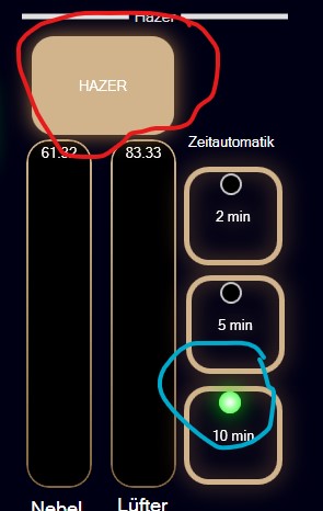

Arne, kannst du in dem von mir angehängten Projekt nochmal was schauen, ob das nun auch behoben wurde, ansonsten würde ich ein neues Ticket erstellen:
Im Softdesk den Button HAZER drücken: Geht dann die Lampe des "10min"-Buttons immernoch an? Ich muss nämlich auch hier immer erst einmal auf jeden Button drücken, damit dieser Fehler nicht mehr auftritt
