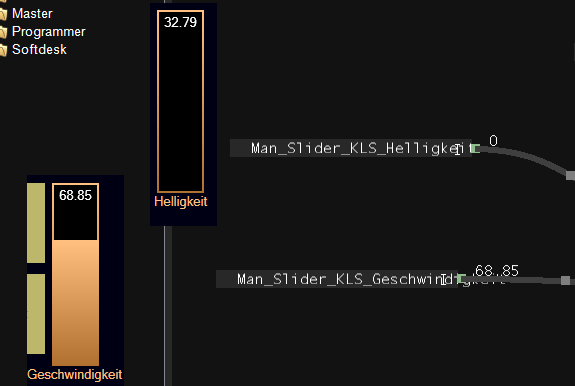

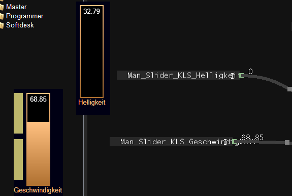

patme schrieb am 15.09.2019 19:42
Funkioniert bei mir noch nicht richtig. Ich habe mal ein Bild erstellt, auf dem das nochmal verdeutlicht ist.
Der Slider "Geschwindigkeit" wurde bereits einmal betätigt und er gibt den korrekten Wert(68,85) im InpAss weiter.
Der Slider "Helligkeit" wurde noch nicht betätigt, er gibt im InpAss den Wert 0 aus, der "aufgefüllte Balken" zeigt auch keinen Wert(also somit 0)an. Aber der Zahlenwert steht noch auf 32.79.
Man müsste hier vielleicht nochmal überlegen, ob der zuletzt eingestellte Wert nach dem Neuladen eines Projekts ausgegeben wird, oder ob standardmäßig immer 0 zuanfang ausgegeben wird.
