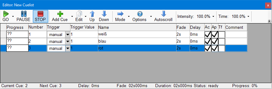

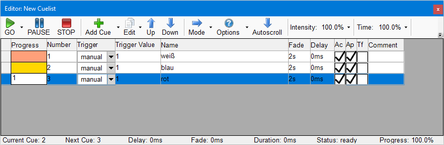

Anbei zwei Screenshots. Im ersten Screenshot wurde die Cuelist manuell per Go durchgedrückt, aktiv ist Cue 2 (für mein Auge ist die Zelle in der Progress-Spalte auch weiterhin gelb, oder sehe ich das falsch? :-)). In Screenshot 2 wurde die Cueliste per Input Assignment getriggert, in der Cuelist sieht man aber nur in der Fußzeile, dass Cue 2 aktiv ist, an den Cues selbst fehlt die farbliche Markierung.
