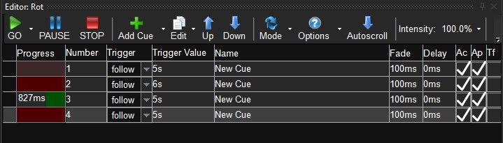

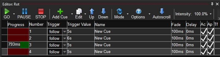

Oft passt die neue Anzeige vor den Cues nicht. Mal ist ein Feld hellrot, mal dunkelrot. SIehe Bilder( zu zwei verschiedenen Zeitpunkten ist Cue1 einmal hellrot und einmal dunkelrot)

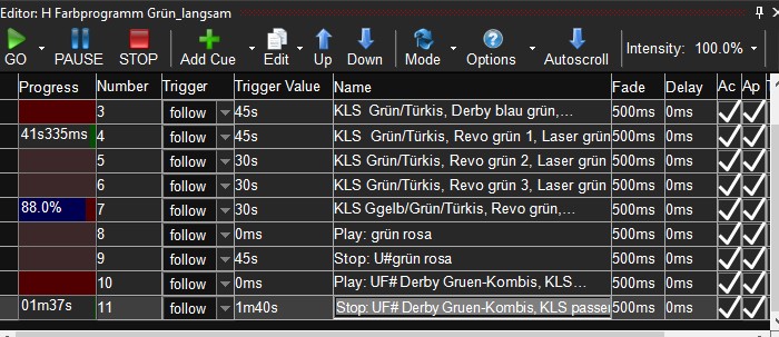

patme schrieb am 22.05.2019 12:12
hier sind drei EInblendungen in den Bereichen zu sehen
