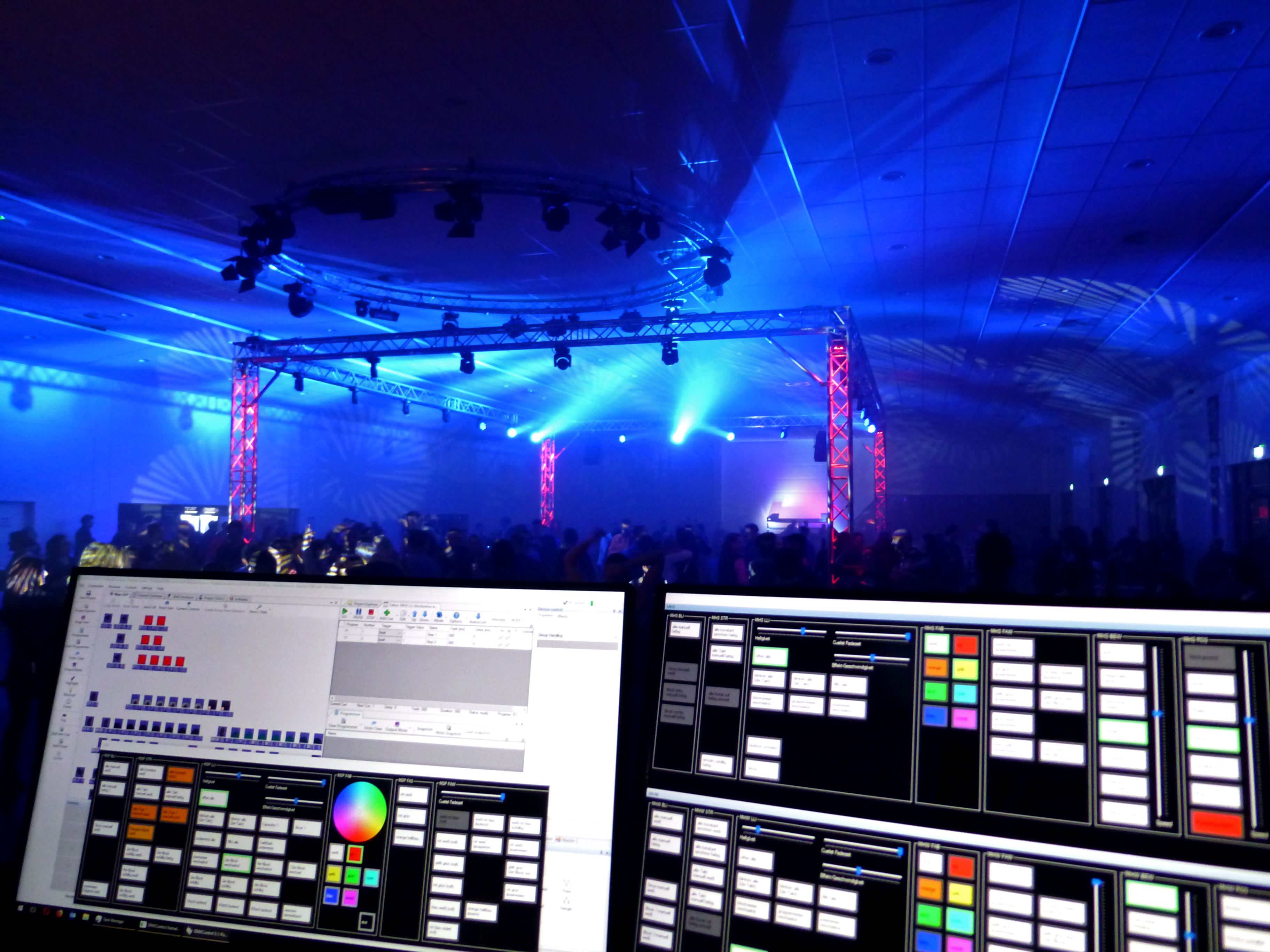

Die Anordnung der Buttons in einer Matrix funktioniert so gut (also insbesondere über die Hilfslinien). Allerdings ist es mir an dieser Stelle wichtig, dass ich einen definierten Punkt für Buttons habe, die dann auch immer wieder in Group Boxen angeordnet sind. Also nicht alle 40 Buttons als eine Matrix, sondern hier mal 8 zusammen, da mal 10, dann auch immer wieder mal freie Plätze, wie du im beigefügten Foto sehen kannst. Solche Anordnungen sind mit einem Raster aus meiner Sicht besser zu arrangieren.
Was man ja vielleicht im ersten Wurf machen kann: der Designer arbeitet grundsätzlich im 1:1-Modus, wo dann auch das Raster funktioniert. Scrollen und Zoomen kommt ja eigentlich eher in der Bedienung zum Tragen - und da brauch man das Raster zum Einrichten ja nicht... ;-)
