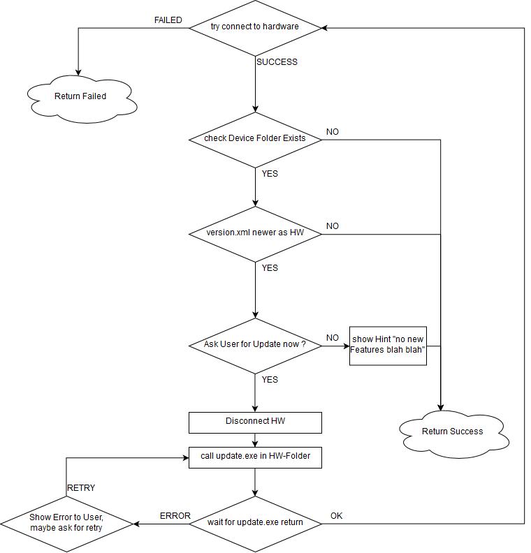

Marcel Peterkau schrieb am 21.02.2019 05:38
Ich würde sagen Plugins und Firmware für Geräte sind zwei völlig verschiedene Anwendungsgebiete. Daher sollte man das auch trennen.
Ich denke das einfachste dürfte sein, beim verbinden von Interface XYZ in einem definierten Ordner zu schauen, ob dort ein Verzeichnis mit dem Namen XYZ vorhanden ist und in diesem Ordner eine "Version.xml" oder so. Darin steht die aktuell vorhandene Firmware, welche dann natürlich auch in dem Ordner liegt.
Vorteil daran: man braucht in DMXC keine riesen aufwand zu pflegen welche Interfaces wo liegen, etc.
im Anhang mal ein Kurzes Diagramm, wie ich mir den Ablauf beim verbinden der HW vorgestellt haette.
