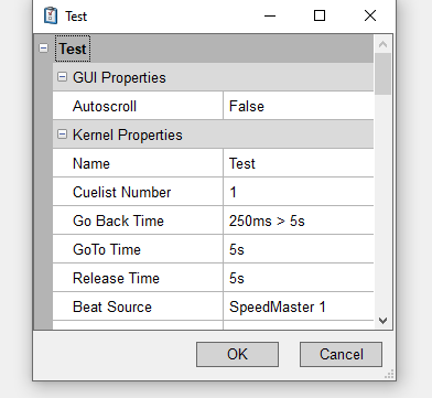

Trägt man ein Fanning in die Go-To-Time, Go-Back-Time und Release-Time ein, so wird dies zwar akzeptiert und auch gespeichert. Der Kernel verwendet aber nur die erste Zahl des Fannings als entsprechende “Arbeitszeit” und ignoriert das Fanning komplett.
Hier sollte entweder eine Fehlermeldung aufkommen, dass eine solche Eintragung nicht zulässig ist oder dieses Feature unterstützt werden. ;-)

MisterX schrieb am 13.01.2022 19:15
Bei GoTo und Release wird ein Fehler gemeldet, bei der Go Back Time kann weiterhin ein Fanning eingetragen werden, dieses ist ohne Funktion.
Project Manager
Soon5 schrieb am 13.01.2022 21:42
Ok. Danke für den Hinweis. In Alpha 9 dann nochmal nachtesten.
Project Manager
MisterX schrieb am 25.01.2022 13:12
Jetzt kommt die Meldung, passt also
