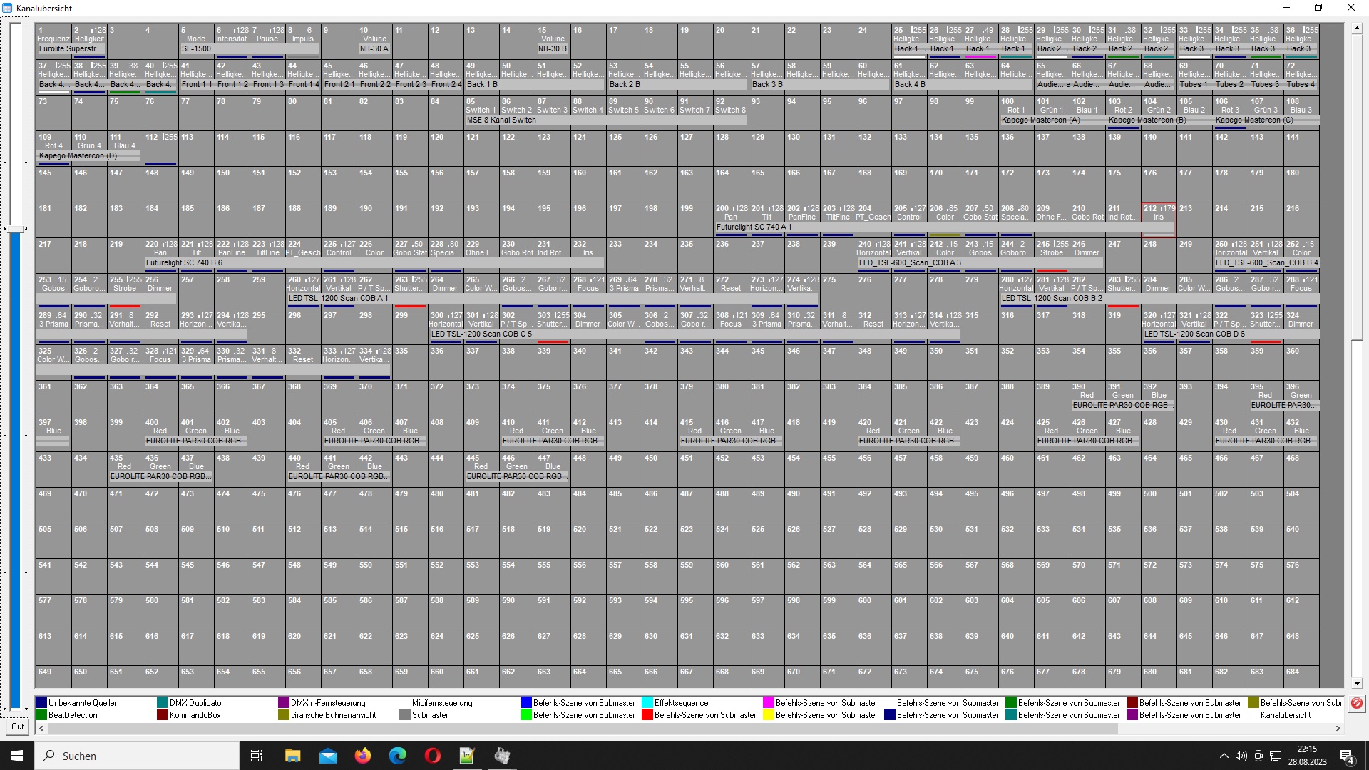

steff schrieb am 28.08.2023 21:18
Hallo,
nachdem ich in den letzten Tagen an einem DDF gearbeitet habe und es doch etwas unübersichtlich ist in der Channel Overview. Ich musste immer die Kanäle abzählen und war mir doch nicht ganz sicher ob ich immer den Richtigen erwischt habe. Ich weiß man denkt bei DMXC 3 nicht in Känälen und Werten, sondern in Eigenschaften. Aber zum Testen ob DMXC 3 richtig reagiert muss man doch mal auf die Cannel Overview schauen.
Ich habe um etwas nachzuschauen noch mal die DMXC 2.12 gestartet und da ist mir in der Kanalübersicht aufgefallen das dort nicht nur der Kanal, der Wert, das Gerät angezeit wird sondern auch die Eigenschaft bzw die Kanal Bezeichnung Dimmer, Gobo, Color usw.
In dem Feld vom Kanal wäre doch der Platz das mit reinzuschreiben.
Fände ich eine sehr hilfreiche Sache.
Bild der Kanalübersicht aus der DMXC 2.12 ist im Anhang.
Gruss Steff
LightningBrothers schrieb am 29.08.2023 12:32
Zählen musst du auf jetzt schon nicht. Die DMX-Kanäle pro Gerät werden dir angezeigt, so wie es auch in dem Entwurf oben rechts zu sehen ist, den ich seiner Zeit erstellt habe. Hier wird auch berücksichtigt, wenn man Geräte überlappt.
Was wirklich im Vergleich zu DMXC2 noch fehlt, ist die Darstellung der Gerätefunktionen. Dieses sollte aber mit dem WPF-Umbau dieses Fensters Einzug erhalten können.
steff schrieb am 29.08.2023 13:54
Hallo,
Ich meinte innerhalb des Gerätes musste ich abzählen, der wievielte Kanal es ist.
Bei eine Beschriftung ist es eindeutig. So wie es auf Deinem Bild zu sehen ist hilft das schon sehr viel weiter. Dann bin ich weiter mal gespannt was nach dem Umbau zu sehen ist.
