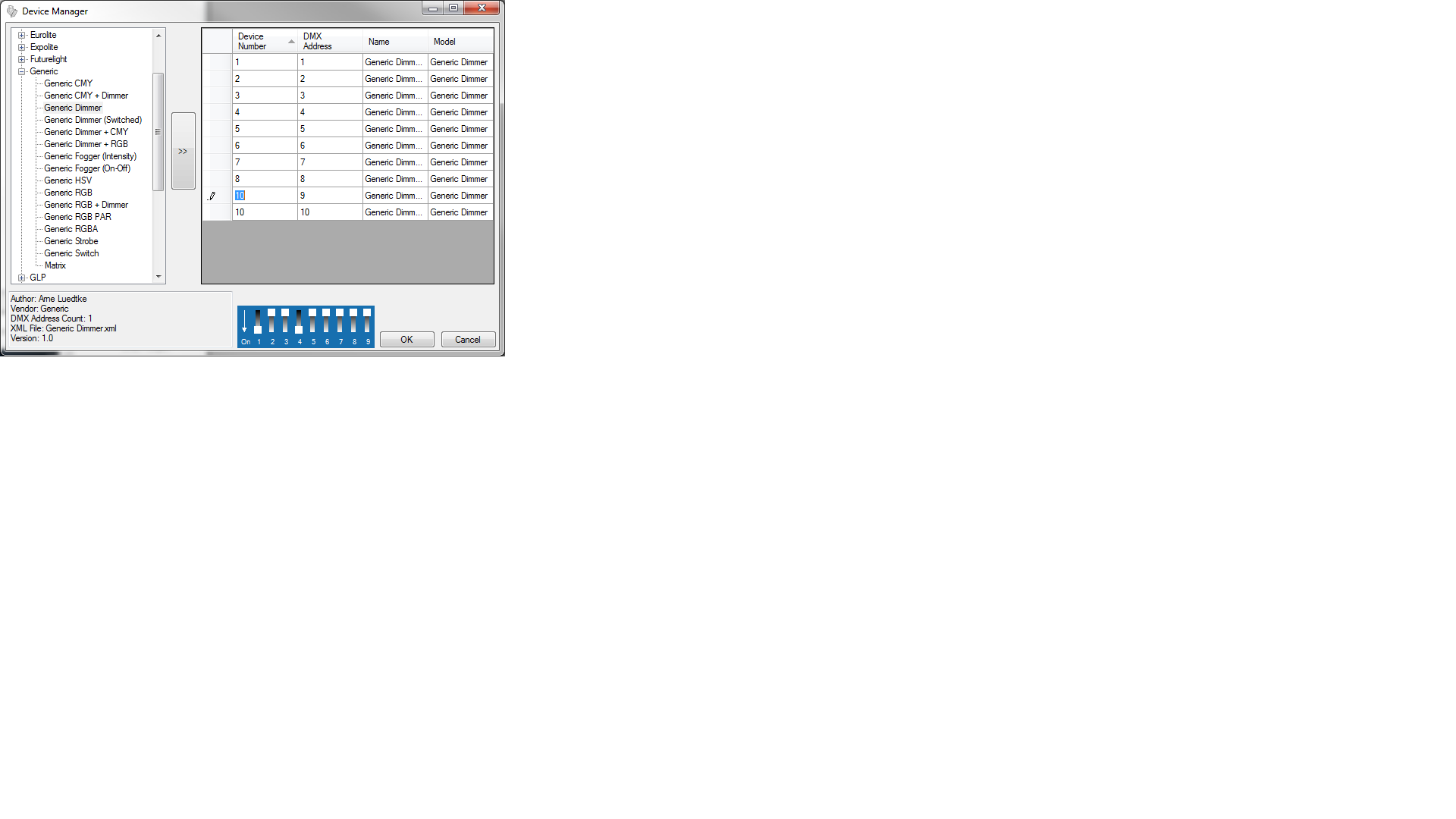

Wird aus Versehen zwei Devices dieselbe ID vergeben, stürzt die GUI ab. Eine Fehlermeldung, die dies verhindert, wäre hilfreich.

Jon schrieb am 03.09.2015 10:44
Ja, ich meine die Device Number. Wenn ich die im Device Manager auf eine bereits bestehende ändere, stürzt die GUI ab. Es kommt zwar die Fehlermeldung, dass die GUI abgestürzt ist, aber dann ist das ja schon zu spät.
Änderung durch Doppelklick auf die Device Number.

Bitte etwas ausführlicher. Wo klickst du doppelt?
Gerne auch mit Screenshot. Wir stecken viel Arbeit in die Software, da ist es glaube ich nicht zu viel verlangt wenn die Fehlerbeschreibungen so ausführlich wie möglich sind.

Jon schrieb am 07.09.2015 06:04
Im Device Manager klicke ich doppelt auf das Feld, in der die Device Number steht, die ich ändern möchte. Sobald ich auf OK klicke, stürzt die GUI ab. Eine Fehlermeldung, dass diese Device Number bereits vergeben wurde oder ähnliches, gibt es keine. Anbei der Screenshot und die Logs.

Soon5 schrieb am 08.09.2015 20:44
Hy,
Das war der fehlende Hinweis.
Danke, ist behoben.
