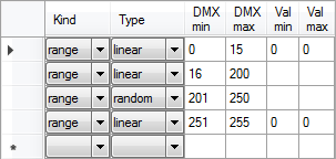

Das Problem tritt bei meinen Eurolite TMH-60 Moving Head auf. Benutzt habe ich das bereits in DMXC3 integrierte DDF, zur Vollständigkeit habe ich es nochmals angehangen. Sobald ich den Strobe in der StageView aktiviere, blinkt der Head wie er soll. Jedoch wenn ich den Strobe wieder deaktivieren versuche, blinkt der Head weiterhin langsam vor sich hin, die DMX Ausgabe ist also noch im Strobe-Bereich. Die DMX-Werte im DDF stimmen mit der Anleitung überein und meines Erachtens wurde das DDF sehr sauber programmiert.

ich habe mir deinen verlinkten Eintrag mal angeschaut und die Beschreibung stimmt überein. Sofern ich es richtig verstanden habe, brauche ich den Strobe im Property Grid nur mal auf -1 setzen und es sollte wieder funktionieren, leider geht dies nicht bei mir, da dann der Hinweis "Value not Valid!" erscheint und ich nur Werte von 0 bis 100 eintragen kann.
Im verlinkten Thread (in der Beschreibung oben) gibt es einen Tipp von einen User welcher vorübergehend funktioniert, im Screenshot nochmal die Einstellungen im DDF welche das Problem umgehen.

Soon5 schrieb am 03.05.2015 15:23
Hy,
Ich habs eingebaut, dass <step type="open"... in Zukunft unterstützt werden.
Gruß Arne
LightningBrothers schrieb am 03.05.2015 18:50
Vielen Dank für's Implementieren. Macht das Schreiben von DDFs ein wenig logischer. :-) Seiner Zeit war ich nämlich ebenfalls drauf reingefallen.
