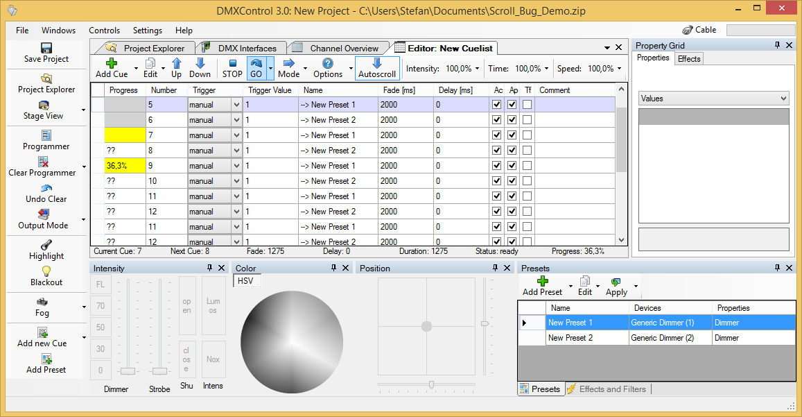

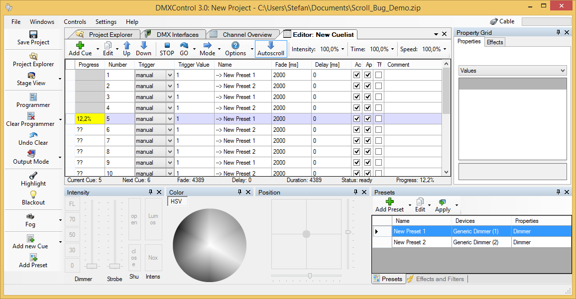

FS#2185 - Darstellungsfehler mit Autoscroll: Cueliste fadet falschen Cue
* angehängtes Projekt laden
* Fensterlayout wie auf erstem Screenshot herstellen
* sicherstellen, dass Autoscroll für die Cueliste angeschaltet ist
* “Go To” auf Cue 5 machen
* “Go” drücken
Nun sollte (und wird) der Cue 6 eingefaded.
Laut Anzeige (siehe Screenshot) läuft aber die %-Anzeige von Cue 7 hoch. Das ist während einer Veranstaltung sehr verwirrend ^^
Teilweise kann der Darstellungsfehler behoben werden, indem bis ans Ende der Liste (Cue 7 nicht mehr sichtbar) und wieder zurück gescrolled wird.
Problem tritt bei mir unter Windows 8.1 auf, ich kann mich aber erinnern unter Windows XP ein vergleichbares Verhalten auch schon gesehen zu haben.

Stefan schrieb am 07.03.2015 09:37
PS: Das kann sogar noch verwirrender gestaltet werden:
* Manuell zum Anfang der Cueliste scrollen
* "Go" drücken
Nun sollte (und wird) Cue 7 eingefaded.
Laut Anzeige (siehe Screenshot) wird aber Cue 9 eingefaded
