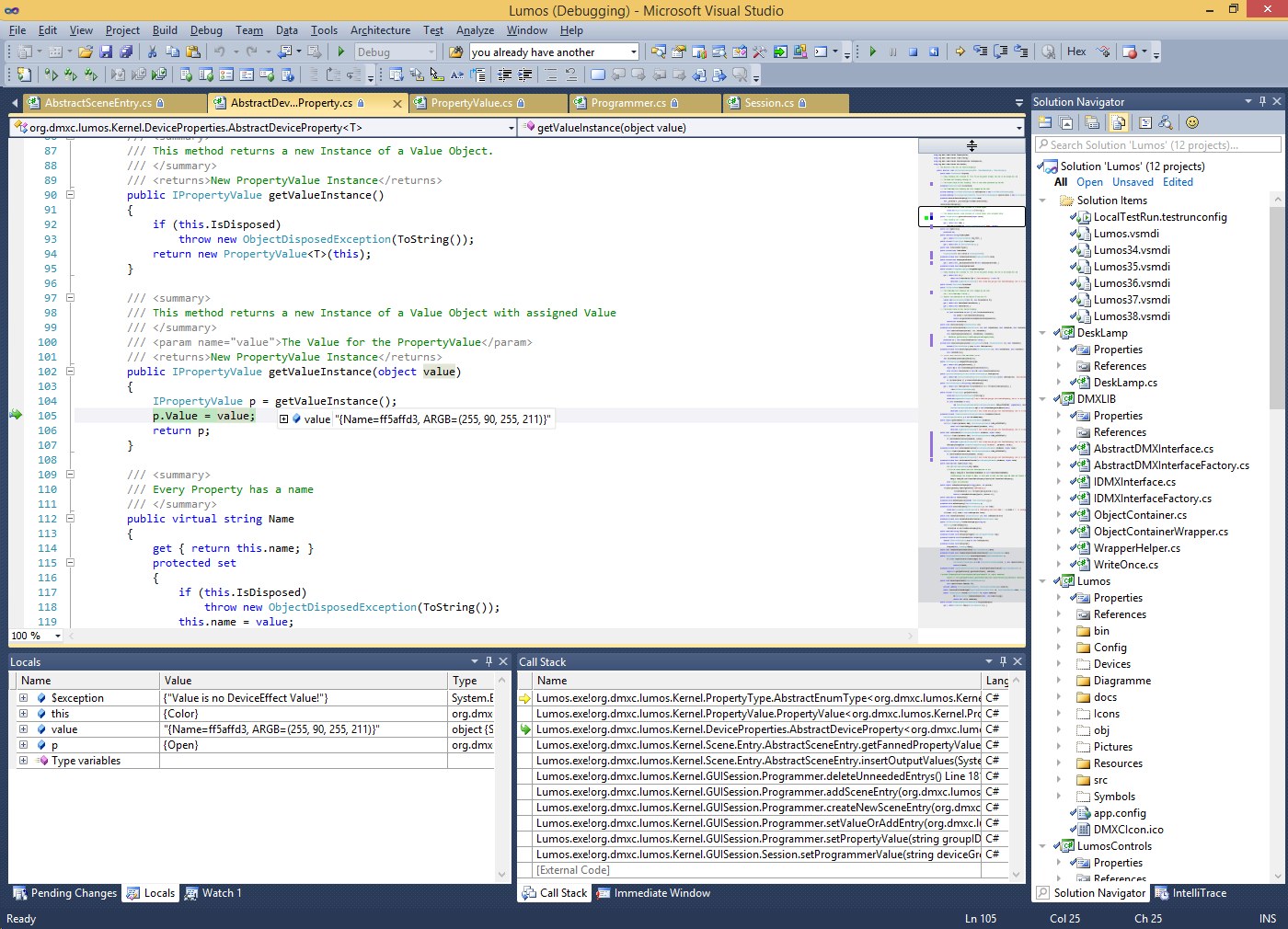

FS#2166 - GUI crashed bei Auswahl einer Farbe bei Custom DDF
Ausm Forum: http://www.dmxcontrol.de/forum/index.php?page=Thread&postID=87933#post87933
Schritte zum Reproduzieren: (mit 3.0 und SVN Rev.4065 getestet)
* im Forum angehängtes DDF ins Devices-Verzeichnis des Kernels legen
* Kernel und GUI starten
* in der GUI im Device Manager einen JB Lighting Varyscan P6 hinzufügen
* Gerät im StageView auswählen
Soweit keine (relevanten) Fehlermeldungen, der Kernel beschwert sich nur darüber, dass das Geräte-Icon nicht da ist, meckert aber keine sonstigen oder Syntax-Fehler am DDF an
* Dimmer + Shutter am Gerät einschalten - geht problemlos.
* im Farbkreis auf eine Farbe klicken → GUI stürzt ab.

2015-02-17 19:22:11,900 [9] FATAL LumosGUI - Unhandled Exception: Value is no DeviceEffect Value!
org.dmxc.lumos.Kernel.Exceptions.WrongValueTypeException: Value is no DeviceEffect Value!

Soon5 schrieb am 29.07.2016 19:33
Hab das DDF mal überarbeitet. Außerdem gibt es jetzt eine Fehlermeldung.
