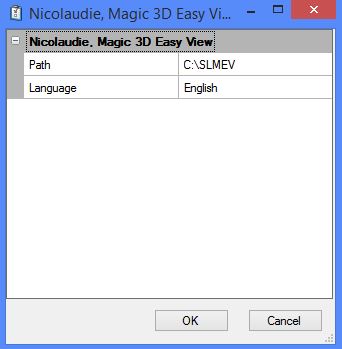

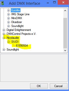

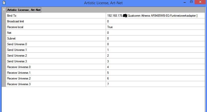

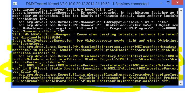

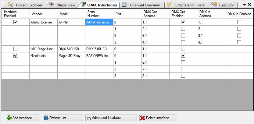

Trotz Identifizierung durch das Nicolaudi-Plugin in wird das myDMX-Interface nicht in DMXC3 hinzugefügt.
Anbei Screenshots der Installierten Plugins und deren Einstellungen.

StefanKrupop schrieb am 13.05.2016 07:13
Leider haben wir kein solches Interface, um damit zu testen.
Zumindest dieser Fehler sollte aber mit der angehängten Version des Plugins behoben sein.
Kannst du bitte testen, ob die DMX-Ausgabe damit auch korrekt funktioniert? Dabei nach Möglichkeit auch testen, ob Kanal 1 und 512 korrekt funktionieren. Danke!
