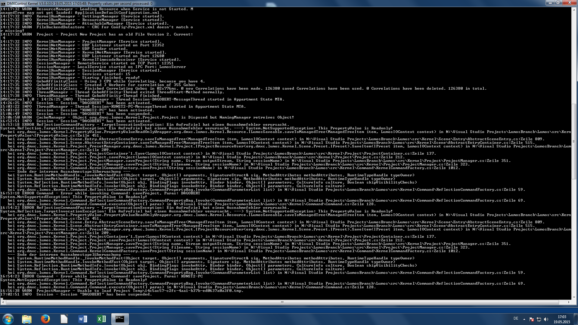

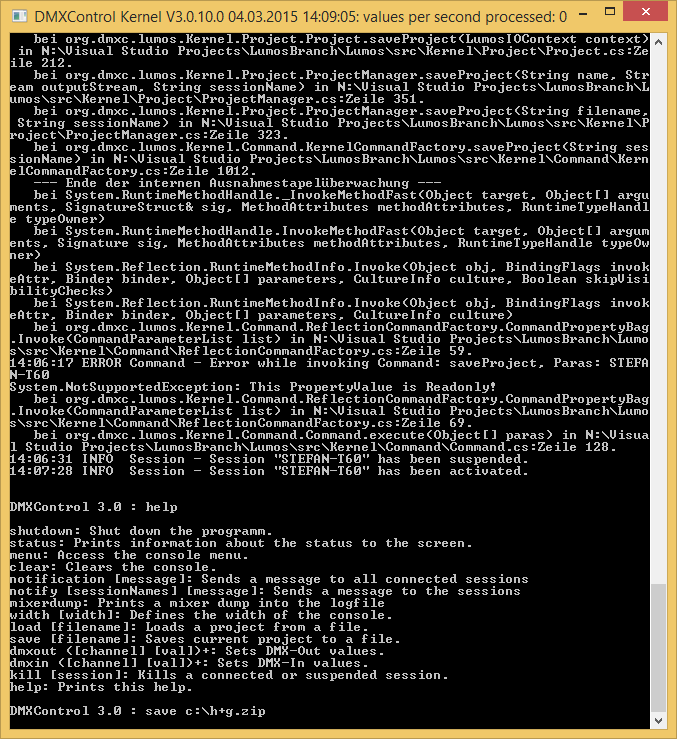

Ich hab dann die GUI geschlossen und versucht, über den Kernel abzuspeichern, aber das hat auch nicht funktioniert - er ist einfach hängen geblieben. Ein funktionsfähiger Kernel beschwert sich, dass er nach c:\ nicht schreiben darf.
Ich vermute, dass bei DMXControl irgendwas abstürzt, man weiter programmieren kann, aber halt die Änderungen nicht mehr speichern - was irgendwie doof ist.

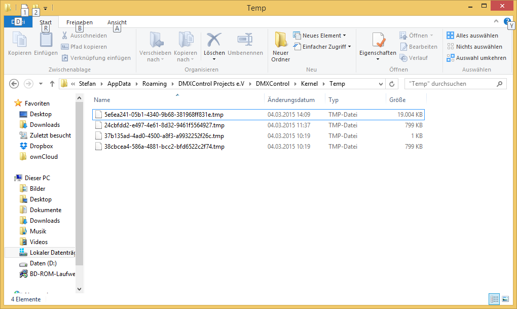

Beim Speichern-Versuch hat DMXControl eine große Datei in sein Kernel-Temp Verzeichnis geschrieben, siehe letzten Anhang.

ICh hab den verursacher ausmachen können, und wunder mich gerade extrem über diese codezeile
Lumos\src\Kernel\PropertyValue\IPropertyValue.cs:Zeile 451.
private static readonly NotSupportedException e = new NotSupportedException("This PropertyValue is Readonly!"); void ILumosSaveable.saveToManagedTree(ManagedTreeItem item, LumosIOContext context) { throw e; }So, ich hab jetzt erstmal dafur gesorgt, das wenn irgend ein Managet nicht speichern will, er nicht den ganzen vorgang abschießt, sondern er wird dann weggelassn, und schreibt nen Logeintrag.
So wies aussieht kommt das eigentliche problem von den Presets, nur ist der auslöser das das zu speichernde Preset readonly ist oder einen Wert beinhaltet der readonly ist, das könnt ihr ja bitte nochmal testen.

Hy Patrick,
Mir gings genauso. Die Codezeile über die du dich wunderst ist Absicht. Hier handelt es sich um ein "Readonly" Laufzeit Objekt, dass eigentlich nicht gespeichert werden soll. Der wahre Fehler liegt darin, dass dieses Readonly Objekt irgendwo erzeugt wird. Leider hab ich nicht herausgefunden wo. Das müssen wir finden, alles andere wäre murks.
Hilft nur weitersuchen.
