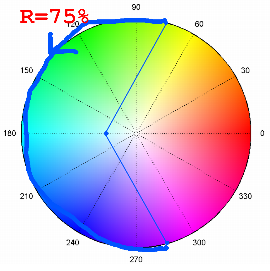

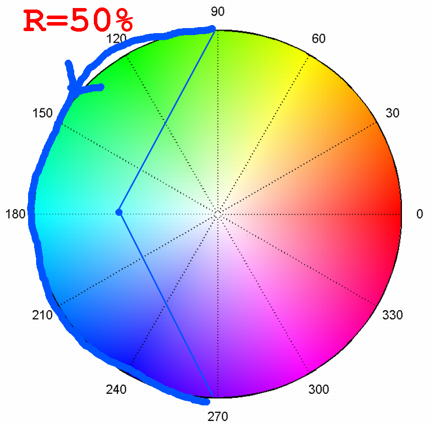

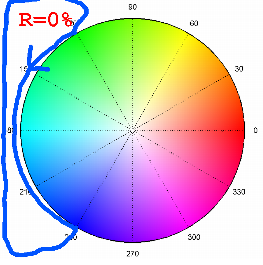

Ich habe mal aufgezeichnet, wie es mathematisch sein sollte (Grafik geklaut von http://www.hobbitsandhobos.com/2011/06/applying-simple-hsv-object-tracking/)
Bei R=0% gehen wir von Grün nach Blau mit maximalem S. Wenn ich also bei Blau angekommen bin, springts auf Grün zurück.
Ist das so, wie es der Nutzer erwarten würde?

Das ist der Weg, den der Auswahlkreis im Colorpicker gehen würde, wenn man den Effekt dort visualisieren würde.
