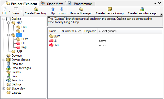

Das Thema Gruppierung von Cuelists ist ja auch ein Punkt, der am Ende das Arbeiten erheblich erleichtert. Ich habe mir mal Gedanken dazu gemacht, wie das realisiert werden könnte.
Bereits in der aktuellen Version 3.0.1 und auch schon in der Version 3 können im Project Explorer die Cuelists in Ordner und Unterordner geschoben werden. Auf diese Weise kann man ja ganz einfach Cuelists sortieren und Cuelists, welche zusammengehören sollen (z. B. Farbeffekte für LED-PARs), in einen Ordner packen.
Die Gruppierung von Cuelists würde dann so ausschauen, dass man für den jeweiligen Ordner diese Option setzt / an den Ordner - als Flag oder ähnliches. Zur besseren Übersicht erhält der Ordner bei aktivierter Cuelistgruppierung ein verändertes Icon - zum Beispiel einen roten statt eines gelben Ordners. Ggf. wird in der darüber liegenden Liste eine zusätzliche Spalte eingefügt, in der durch ein X oder das Wort "active" die Cuelistgruppierung gekennzeichnet wird.
Zur besseren Verdeutlichung habe ich einen modifizierten Screenshot beigefügt.

Eine andere Idee ist es ähnlich wie bei den Devices und Device Groups zu machen. Ergo ich lege "Cuelist Groups" an und kann per Drag & Drop eine Cuelist in eine (oder mehrere) Gruppen ziehen. Hier wäre auch der Vorteil das eine Cuelist eben in mehreren Gruppen sein kann, was mit dem "Ordner" Konzept eben nicht gehen würde.
Bisher wollten wir den "Ordnern" absichtlich keine Bedeutung geben, um diese als neutrale Sortierungselemente bei zu behalten.

Das klingt nach einer sehr guten und deutlich besseren Alternative, mit den Cuelist Groups ähnlich zu den Device Groups zu verfahren. Die Argumentation kann ich nachvollziehen.
