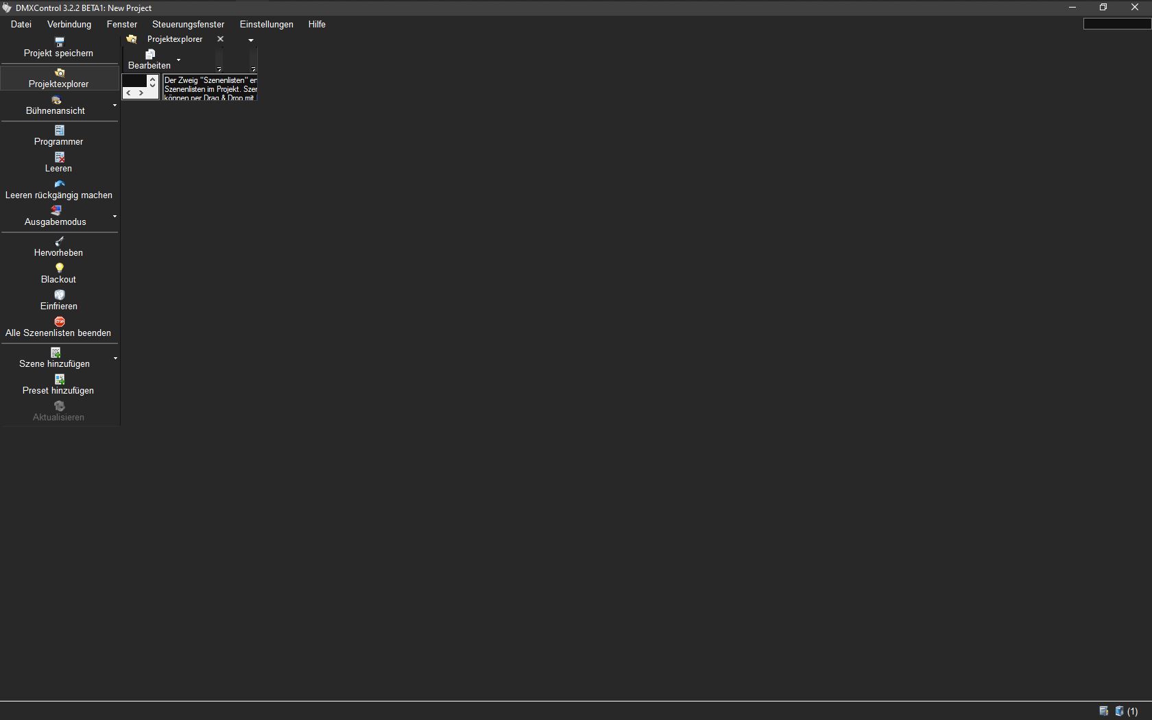

FS#4269 - GUI öffnet keine Panels beim Start/Maximale Fenstergröße viel zu klein

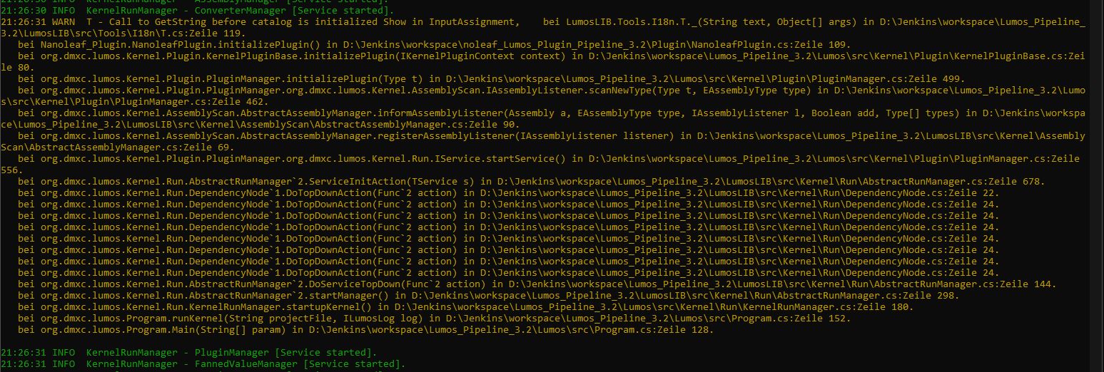

DMXControl GUI und Kernel gleichzeitig gestartet (natürlich mit dem DMXControl Button auf dem Streamdeck ;)) und in der GUI war kein einziges Panel offen. Habe dann den PE geöffnet und dieser war nur sehr klein (Stream Deck PE.JPG). Wenn ich Ihn einpassen wollte auf die gesamte freie Fläche, ist er trotzdem so klein geblieben und hat sich auch nicht bewegt. Abgedockt lässt er sich gewohnt öffnen. Während des gesamte Startvorgangs war ein StreamDeck XL angeschlossen. Kernel zeigt Fehler (Kernel.JPG) und Logs sind auch angehängt.
DMXControl3Logs_202098_212824...
Ja, das ist ein bekanntes Problem, von dem wir bisher nicht raus bekommen konnten wo es her kommt oder wie man es beheben kann.
Auch in 3.3.0 Alpha 1 noch vorhanden :|
Ticket ist mehr oder weniger on hold und wird beim GUI Umbau in einer späteren Version gefixt werden
