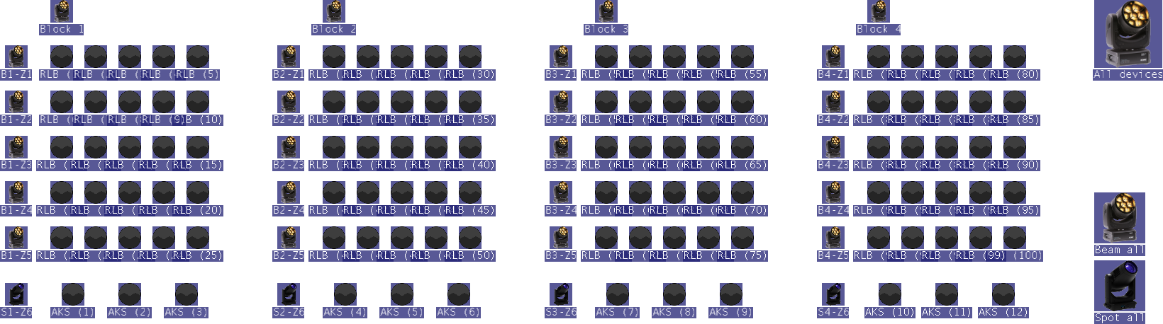

Im Zuge der Freischaltung der Funktion “Gruppen in Gruppen” (siehe FS#674 ) soll das Group Handling dahingehend erweitert werden, dass
- eine nachvollziehbare Ansteuerung auch über n Ebenen möglich ist und dabei nicht für jeden Anwendungsfall eine neue Gruppe angelegt werden muss
- ggf. auf unterschiedlichen Ebenen ein unterschiedliches Group Handling ausgewählt werden kann
- das Group Handling weitere Funktionen anbietet
Das beigefügte Projekt soll einen exemplarischen Aufbau zeigen, bei dem die Ansteuerung der insgesamt 100 Beam-MHs und 12 Spot-MHs am Ende durch ein verbessertes und erweitertes Group Handling deutlich variantenreicher erfolgen soll, ohne zusätzliche Gruppen anliegen zu müssen. Insgesamt gibt es bis zur Device-Ebene drei Gruppen-Ebenen. Folgende Szenarien sollten exemplarisch anhand eines Lauflichts einfach darstellbar sein, wobei sich diese Liste ggf. bei weiteren Überlegungen noch beliebig weiterspinnen lässt:
* Lauflicht innerhalb eine gesamte Zeile über die 25 Spalten hinweg (25 Geräte, Laufrichtung links rechts), egal ob nur bezogen auf eine Zeile oder ein paralleles Lauflicht über alle fünf Zeilen
* Lauflicht innerhalb eines Blocks, beginnend oben links, endend unten rechts
* Lauflicht über die fünf / sechs Zeilen hinweg (Laufrichtung oben unten), egal ob nur bezogen auf eine Spalte oder parallel auf allen 20 Spalten
* Lauflicht über alle 24 Einzel-Zeilen, wo immer fünf bzw. drei Geräte gemeinsam ein- und ausgeschaltet werden
* Lauflicht über die vier Blöcke, wo immer 28 Geräte gemeinsam ein- und ausgeschaltet werden
* Gegenläufige Lauflichter aus der oberen Gruppe heraus, wo Zeilen 1, 3 und 5 links-rechts und Zeilen 2 und 4 rechts-links wiedergegeben werden
