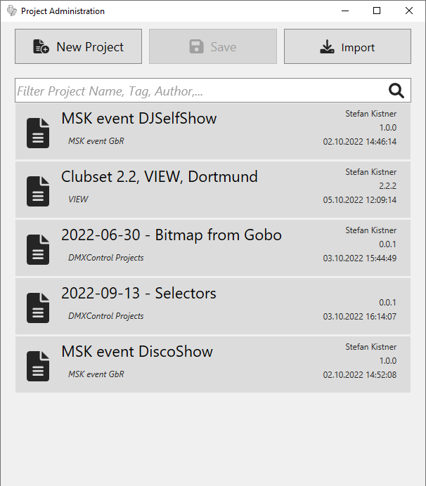

Ich habe bei mir nun fünf Projekte neu importiert und diese teilweise auch gespeichert. Die Sortierung in der Liste mit den verfügbaren Projekten ist aber nicht nachvollziehbar und eher zufällig.
Für eine bessere Übersicht sollte aus meiner folgende Kriterien hinterlegt werden, um ein Projekt direkt aus der Liste auszuwählen und nicht die Suche nutzen zu müssen:
  • 1. Kriterium: Angepinnte Projekte (Favoriten), dann alle anderen Projekte
  • 2. Kriterium: Alphabetische Sortierung analog zum Windows Explorer (erst Ziffern aufsteigend, dann alphabetisch aufsteigend)

Ich weiß nicht, ob es bewusst aufgefallen ist: die Sortierung erfolgt aktuell anhand der Projekt-ID in aufsteigender Reihenfolge.

Die nun implementierte Sortierfunktion hat folgende Varianten:
  • Default (Aktives Projekt ⇒ Favoriten ⇒ Rest; jeweils nach Name sortiert)
  • Name [A-Z]
  • Name [Z-A]
  • Projektautor [A-Z] (bei gleichem Autor dann nach Name)
  • Projektautor [Z-A] (bei gleichem Autor dann nach Name)
  • Probleme (Error ⇒ Warning ⇒ Normal, jeweils nach Name sortiert)
