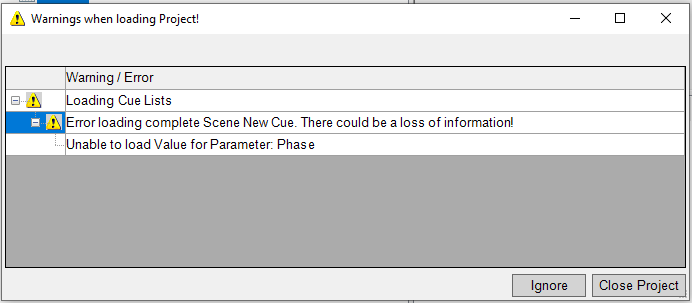

Fehlerbeschreibung
Szenario: der Wert
{ParameterMaster 1:*360/COUNT*(COUNT-1)}
wird auf die Phase eines Sinuseffekts gelegt (im Beispielprojekt auf den Dimmer der Gruppe). Das funktioniert auch soweit wie erhofft (der Effekt wird gleichmäßig auf alle Geräte in der Gruppe verteilt), jedoch scheitert der Versuch das Projekt dann nach dem schließen wieder zu öffnen.
Erwartetes Verhalten
Dass entsprechend auch nach schließen und erneutem öffnen des Projekts der Effekt noch funktioniert.
Hinweise
* Version ist die aktuelle 3.2.3
* Logs, Demoprojekt und der Screenshot mit der Fehlermeldung hängen an
* aus den Logs ist evtl. ersichtlich, dass das Demoprojekt und die Logs in einer VM erstellt wurden. Der Fehler tritt jedoch genauso auf einem “echten” Windows PC auf - ist also kein Artefakt der Virtualisierung
* Fehler wurde im Forum bereits angesprochen: https://forum.dmxcontrol-projects.org/index.php?thread/16686-probleme-bei-benutzung-berechneter-phase
