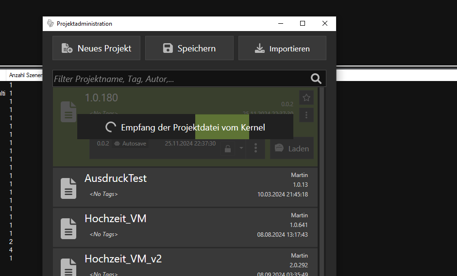

Beim Exportieren eines Projekts bleibt dmxc im Ladebalken hängen und spuckt auch keine Datei aus. Gleiches tritt auch beim Export einzelner Versionen des Projekts auf. Auch der Export von kopierten Projekten klappt nicht.

Ich habe den gleichen Fehler bei allen Projekten, auch bei neuen Projekten die ich in 3.3.0 RC2 angelegt habe und die quasi leer sind. Angehängt die Logs, wobei nur im GUI Log Warnings sind, das Beispielprojekt sowie ein Screenshot, wie der Ladebalken bei 100% liegt.
Den Export habe ich um 16:34 angestoßen.

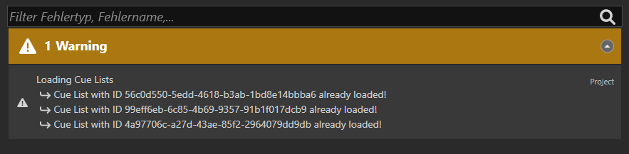

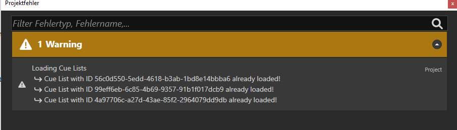

Ich kann das Projekt gar nicht ohne Warnung laden.
Wenn ich das Warnungsfenster wegklicke, bleibt der Ladebalken stehen.
Das Problem mit dem Laden liegt nicht an einem defekten Export, sondern steht im Kontext von
FS#5265. Es wurden offenbar mehrere Szenenlisten im Projekt wieder gelöscht und beim Speichern des Projekts wurde hier nicht richtig gefiltert.Daher die Exportfunktion nun mit dem RC3 bitte nochmal mit unterschiedlich großen Projekten auf unterschiedlichen PCs sowohl mit einzelnen Versionen als auch mit dem gesamten Projekt prüfen.

Wenn ich das mit der .dmz vom urspringlichen Ticket mache passiert folgendes:
Laden geht nur mit Warnungen, siehe Bild.
Exportieren bleibt in Dauerschleife hängen, siehe zweites Bild.
