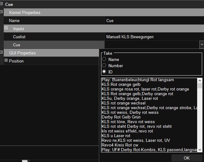

1. es wäre toll, wenn es ein State-Ausgang geben würde.(aktiv?)
2.In den Einstellungen des cue-Nodes kann man zuerst die Cuelist und dann die Cue auswählen. Es sind dann aber ALLE Cues aus dem Projekt vorhanden. Es wäre hier angebracht, nur die Cues anzuzeigen, die in der ausgewählten Cuelist vorhanden sind.

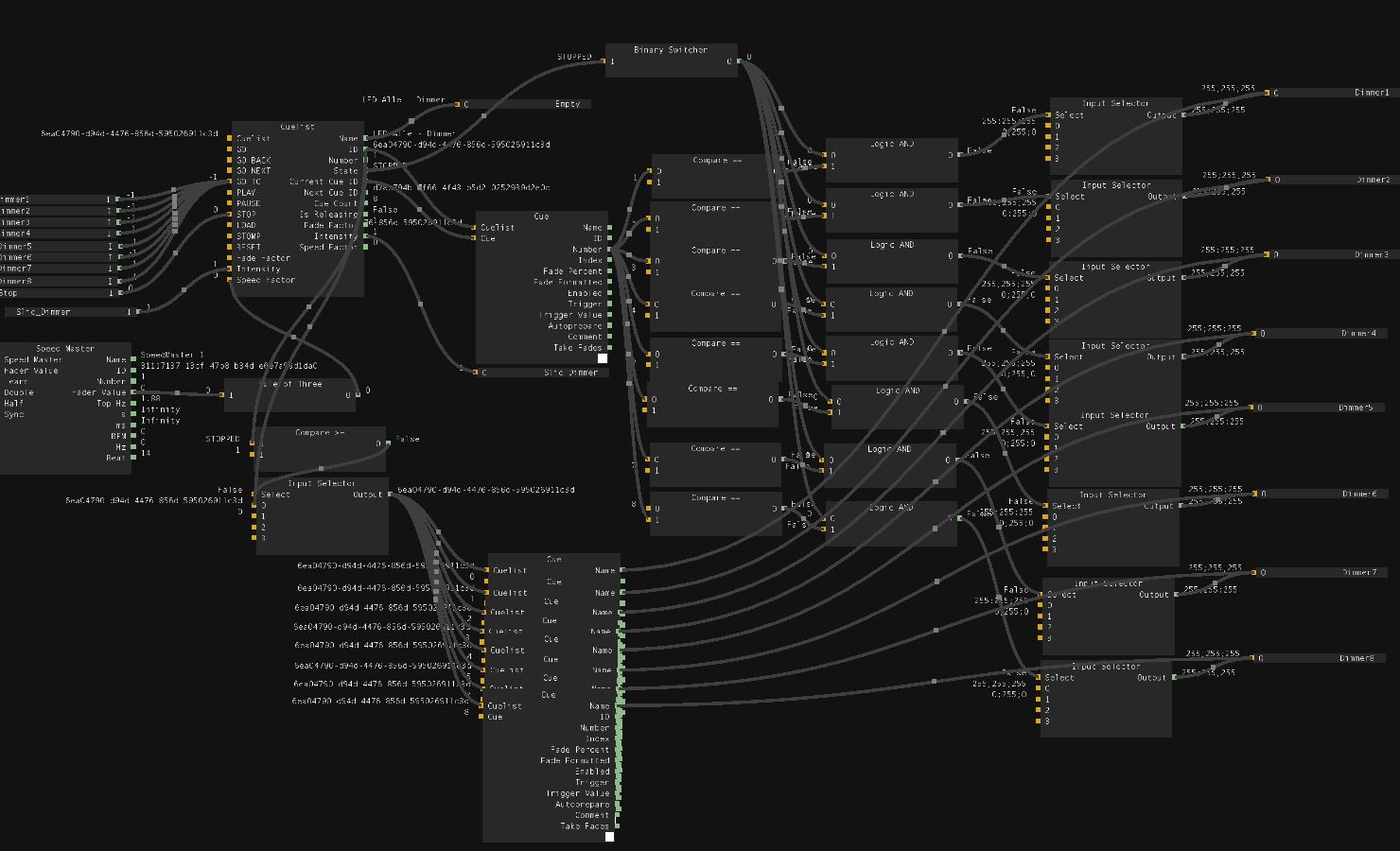

Allerdings kann der Cuelist Node die aktuelle Cue ausgeben. Darum ist mein Graph in meinem Projekt so groß geworden. Ich hänge das bei Gelegenheit mal an…
Mein Projekt ist leider gerade kaputt… Da muss ich auf die neue Version warten :)
Beides zum aktuellen zeitpunkt nicht möglich
So hier mal nen Bild:
Ich habe 8 Buttons im Softdesk und möchte wissen, welche Cue gerade an ist. Ich hab allerdings mit der Nummer gearbeitet. Die Cue Knoten unten sind nur dafür da, um den Namen der Cue an den Softdesk Button zu verknüpfen.
Ich habs inzwischen wieder aus meinem Projekt geschmissen und nutze jetzt den Cuelistmonitor und packe alle Cues in extra Cuelists.
