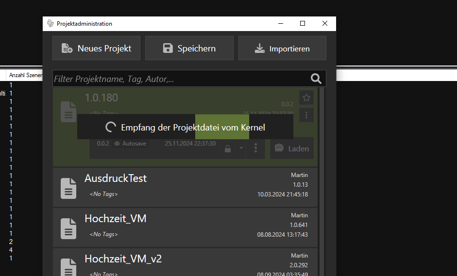

MWSysTech schrieb am 25.11.2024 21:40
Ich bin mir unsicher wie genau ich das testen soll. Welche Projektdatei soll ich laden und versuchen zu exportieren?
Wenn ich das mit der .dmz vom urspringlichen Ticket mache passiert folgendes:
Laden geht nur mit Warnungen, siehe Bild.
Exportieren bleibt in Dauerschleife hängen, siehe zweites Bild.
