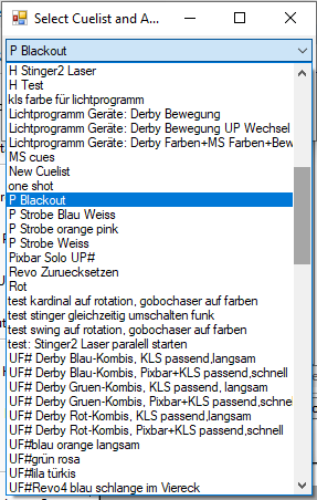

Wenn man sehr viele Cuelisten hat (siehe Project FS#3697 ) dann ist das Dropdown bei “Add⇒Special Cue⇒ Cuelist” zur Auswahl der Cueliste doof.
(Scrollbar fehlt)

Das Problem ist ja hier, dass man gar nicht durch die Liste scrollen kann, da kein Scrollbalken vorhanden
In der 3.1.3 war das noch anders: siehe angehängten Screenshot. Da konnte man scrollen.
Ich finde, dass das in der 3.2 schon funktionieren muss.

Ne, hängt überhaupt nicht damit zusammen. Das "Problem" ist, dass Patrick hier ein neues Control geschrieben hat, ohne Scrollbalken.
Das Control zu überarbeiten ist ein größeres Thema. Mit Blick auf die 3.2 sehe ich zwei Möglichkeiten: 1. Wir leben damit wie es ist, führt halt dazu, dass gerade bei Vielen Cuelisten es ein Problem ist, oder wir ersetzen das Control durch das STandard Windows Control, dann funktioniert das Theming aber nicht.
Gefühlt würde ich zu letzterem Ansatz tendieren.
Ich gucks mir an
Nur um meinen Kommentar ins rechte Licht zu Rücken. Patrick hat das neue Control nicht Grundlos geschrieben, sondern um das Theming zu ermöglichen.
