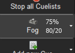

FS#4345 - Fog Button in DMX Control Timer bzw Nebelmenge falsch
in Folgedem Beispiel wurde eine “Stairville AF-250” verwendet

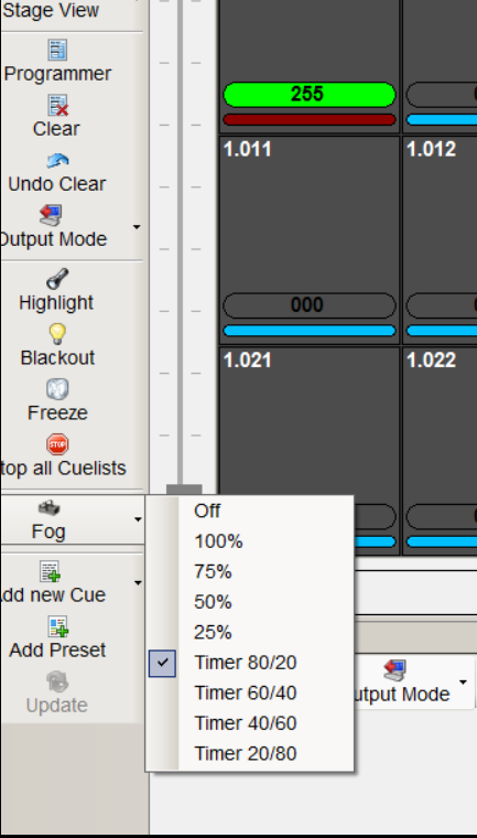

Beim Timer wird der DMX Kanal immer auf 100% gesetzt für die Aktive Zeit.
Schön wäre es wenn man auch die Menge auswählen könnte wie, 25%, 50%, 75%, 100%. Oder vielleicht sogar eine frei wählbare Menge an Ausstoß.
Als ergänzender Hinweis: wenn man auf den Fog-Button klickt, wird der Nebelausstoß grundsätzlich auf 100% gesetzt. Die angebotenen geringeren Stufen aktivieren hier immer nur den Nebelausstoß dauerhaft.
Eventuell wären hier folgende Dinge noch mit zu überlegen, weil das Ticket ja auch als Wunsch eingestuft ist:
Alternativ könnte man einen Schieberegler einbauen wie bei der DeskLamp, sodass die Nebelmenge eingestellt werden kann. Knopf Drücken ist voll Nebel (sowas wie Flashen). Dafür war das gedacht, dass man schnell Nebel machen kann wenn man ihn braucht.
Über den Schieberegler stelle ich eine Grundintensität ein. Der Timer schaltet dann zwischen 0 und <Schieberegler> um.
Die Alternative ist vielleicht für Neulinge einfacher zu verstehen und zu Bedienen.
Sollte auch für die meisten Verwendungszwecker vollkommend ausreichend sein.
Eine DeskLamp habe ich leider nicht und testen kann ich das glaube ich auch nicht so.
Ferner hat man ja noch die Möglichkeit sich Cues für den Nebel für Menge und Zeit zu erstellen.
