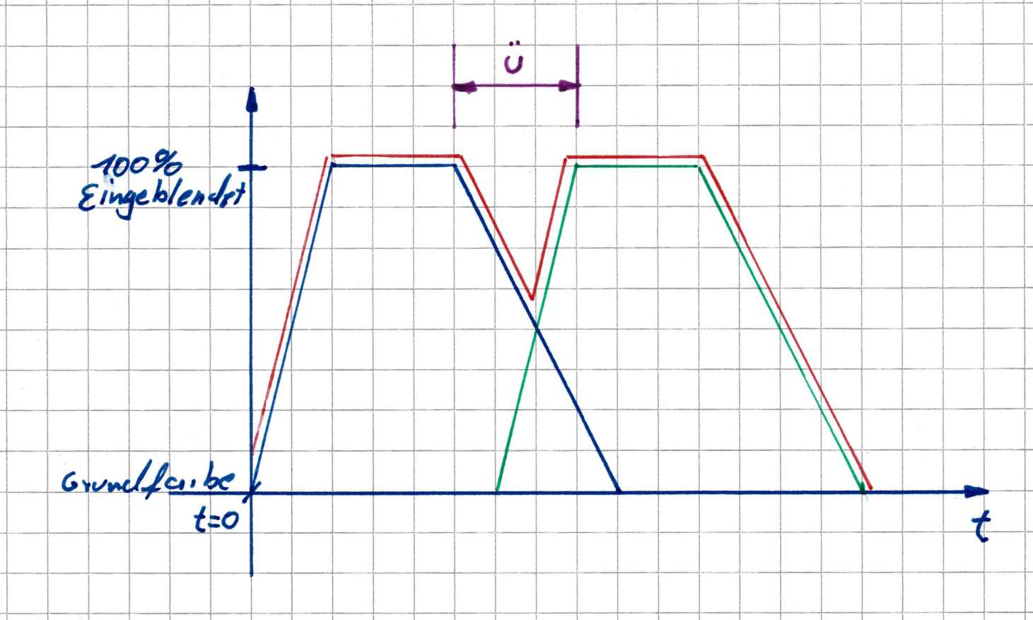

Hallo Zusammen,
wie im Stream von euch angeboten das Tickes zu einem Zusätzlichen Effekt wie Sparkle.
Unter Wave/ Lauflicht (Chaser/PWM) verstehe ich einen Effekt der auf der Farbe liegt und diese beeinflusst.
Erstmal die Attribute:
- Fade-In Time (ms): Zeit wie lange der Farbwechsel beim einfaden dauert
- On Time (ms): Zeit wie lange die Farbe gehalten wird
- Fade-Out Time (ms): Zeit wie lange der Farbwechsel beim ausfaden dauert
- Duration (ms): Zeit zwischen dem Start der ersten Lampe und dem Start der nächsten Lampe, Idealerweise mit dem „Speed master“ steuerbar, wird nicht von Fade-In Time beeinflusst
- Run: bei loop, der Durchlauf wird wiederholt, bei single, wird nurch einmal durchgelaufen
- Revers: bei nein, ablauf der Schritte hochzählend (1-2-3-4), bei ja, ablauf der Schritte Rückwärts (4-3-2-1)
- Ping-Pong: nein, der Ablauf beginnt wieder von Vorne (1-2-3-4|1-2-3-4|1-2-3-4|…), bei ja läuft der Ablauf einmal Vorwärts und danach rückwärts und dann wieder vorwärts usw. (1-2-3-4-3-2-1-2-3-4)
Revers und Ping-Pong sind ähnlich dem Play Mode im Chaser
Ablauf:
Start bei Beginn der Gruppe
1: X|0|0|0
2: 0|X|0|0
3: 0|0|X|0
4: 0|0|0|X
Start Mittig der Gruppe
1: 0|0|0|X|X|0|0|0 / 0|0|0|X|0|0|0
2: 0|0|X|0|0|X|0|0 / 0|0|X|0|X|0|0
3: 0|X|0|0|0|0|X|0 / 0|X|0|0|0|X|0
4: X|0|0|0|0|0|0|X / X|0|0|0|0|0|X
Bei “Beginn der Gruppe” wurden weniger Lampen gewählt als bei “Mittig der Gruppe”, damit die Anzahl der Schritte gleich sind.
Wenn das Lauflicht sich einholt, dann soll wieder vom aktuellen Punkt wieder Einfaden, hier würden sich die Zeitkurven einer Lampe überlagern, ähnlich der Zeitkurve im Bild 010.png zu sehen. Blau ist der erste Durchlauf, grün der zweite Durchlauf und rot sich der ergebene Ablauf. Falls der überschneidende Bereich nicht existiert, dann bleibt die eingestellte Farbe gleich und der Lampe fehlt Zeit zurück zufaden.

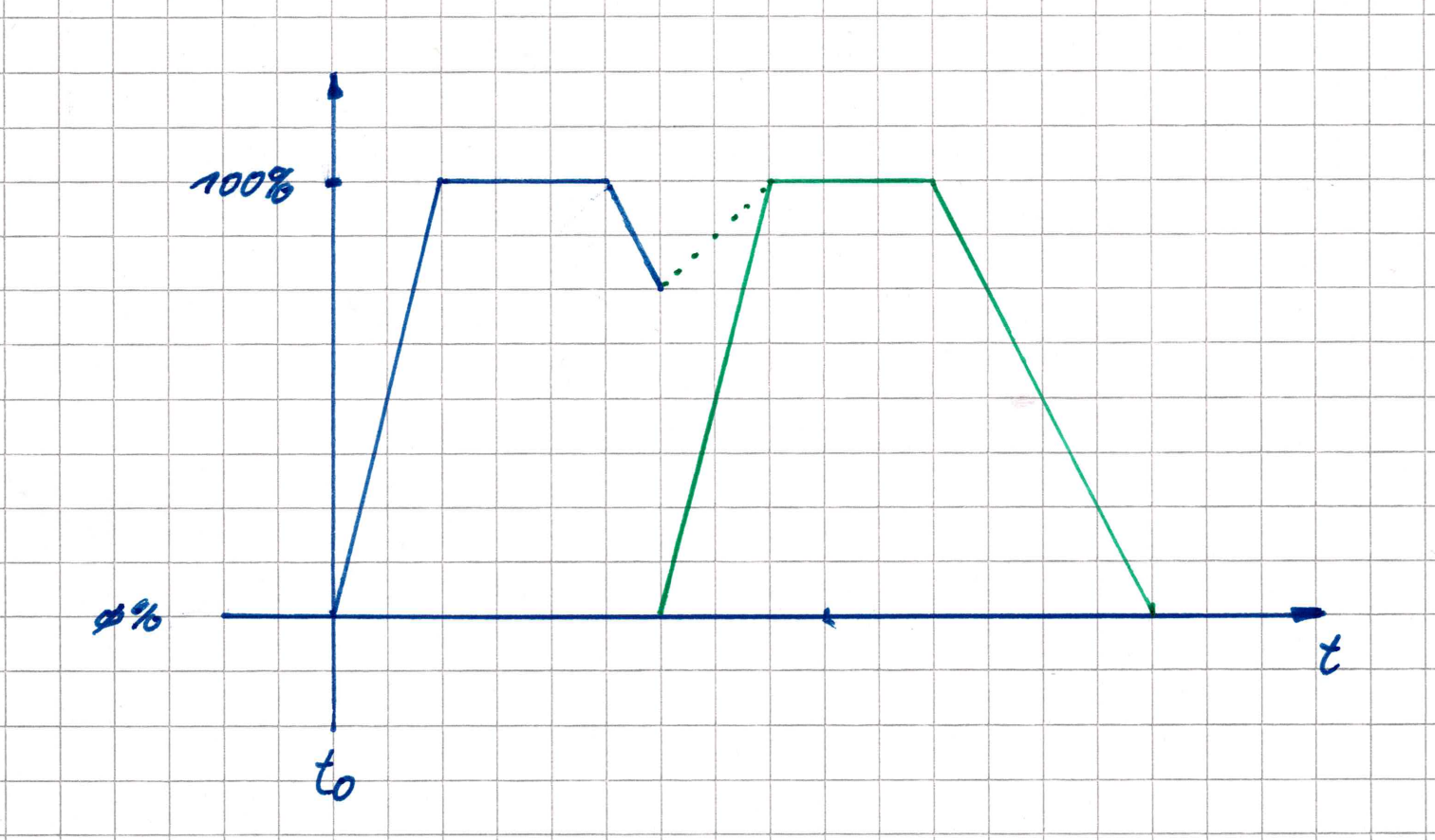

Wenn sich zwei verschiedene Lauflichter sich überlagern, soll vom jetzigen Zeitpunkt, vom ersten Lauflicht in das zweite hineingefadet werden, ähnlich Bild 020.png

Du hast noch nicht richtig gesagt, wie das Ergebnis aussehen soll. Dass der Effekt die Farbe beeinflussen soll ok, aber wie er ablaufen soll hast du noch nicht gesagt ;)
Moin,
als ich die Änderung der Beschreibung gemacht habe, hatte ich mal wieder das Wiki und DMXControl nebendrann offen. Dabei ist mir es dann wie Schuppen von den Augen gefallen. Das was ich jetzt - denke ich mal - komplex beschrieben habe, ist nichts anderes wie ein aufgebohrter Mix aus Chaser und PWM Filter Effect.
Ich habe auf der Suche nach diesen Funktionen schon einige im Forum gequält und ich glaube, das du auch mit dabei warst.
Ich fühle mich gerade einfach Dumm wie Stroh, das mir die Filter Effect Chaser und PWM nicht schon früher aufgefallen sind.
