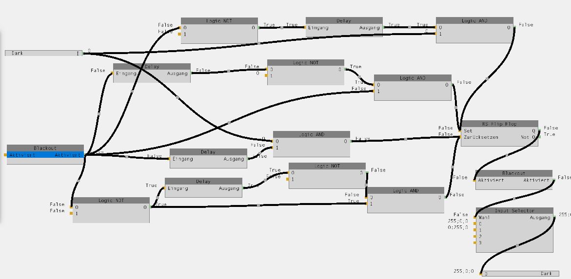

Hallo,
ich habe eine Softdesk mit einem Blackout Taster Gebastelt, allerdings wollte ich noch weiterhin den normalen Blackout benutzen und gleichteitig den Status des Blackouts auf dem Softdesk erkennen. (Taster drücken Blackout ein, Taster nochmal drücken Blackout wieder aus)
Da gabs so einig Hürden, in der Datei ist die Lösung.
Ich komme aus der Maschinen Steuerungs technik, hier wäre dies nicht so aufwändig.
Es wäre schön wenn der Flipflop beide derzeitigen Versionen in einem zur Verfügung stellen würde (toogle und R/S Flip Flop), eventuell nicht benutzen Eingänge hätten ja keine negative Folgen, würde aber vieles Einfacher machen und auch die Anzahl der Bausteine reduzieren.
Weiternin habe ich mit hilfe eines AND Bausteins, einem NOT Bausteins und einem VERZÖGERER einen Impuls Baustein erzeugt. Dieser Baustein gibt ein kurzes TRUE am Ausgang (Einstellbar) aus wenn am Eingang ein dauerhaftes TRUE Signal anliegt. Dadurch kann man bestimmte Funktionen event gesteuert ablaufen lassen.
Es würde auch funktionieren wenn man sich aus mehrern Bausteinen einen Eigenen Zusammen basteln könnte. Dann bräucht man Bestimmte Konstrukte nicht immer wieder erstellen.
Übrigens »Dark« ist in dem Assignment der Button.
Nur so eine Idee.

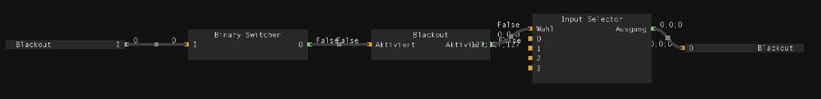

Kann man das nicht einfacher lösen? Ich hätte das so gemacht
Wenn ich den normalen Blackout aktiviere/deaktiviere aktiviert/deaktiviert sich auch der Button im Softdesk, genauso andersherum. Welches Feature habe ich jetzt übersehen?

Das funktioniert gut wenn man den Softdesk Taster nur zum Tasten für den Blackout haben möchte.
Wir brauchen allerdings eine Softdesk Taster der beim drücken den Blackout dauerhaft ausschaltet wenn er gerade an ist und Ein schaltet wenn er gerade aus ist. Egal wie man den Blackout aktiviert oder deaktiviert hat. (Also egal ob mit dem Softdesk taster oder mit dem System Blackout Taster) Ein toggle Taster im Soft Desk funktioniert leider auch nicht, da hier ein Zustand eintreten kann in dem man den Softdesk Schalter 2 * Drücken muss um ein Blackout der vom System Blackout gesetzt wurde wieder Deaktiviert zu bekommen über den Softdesk Taster.

Wozu ist der Binary switcher, ich habe keinen Unterschied feststellen können in der Funktion wenn ich ihn raus nehme oder Übersehe ich etwas ?

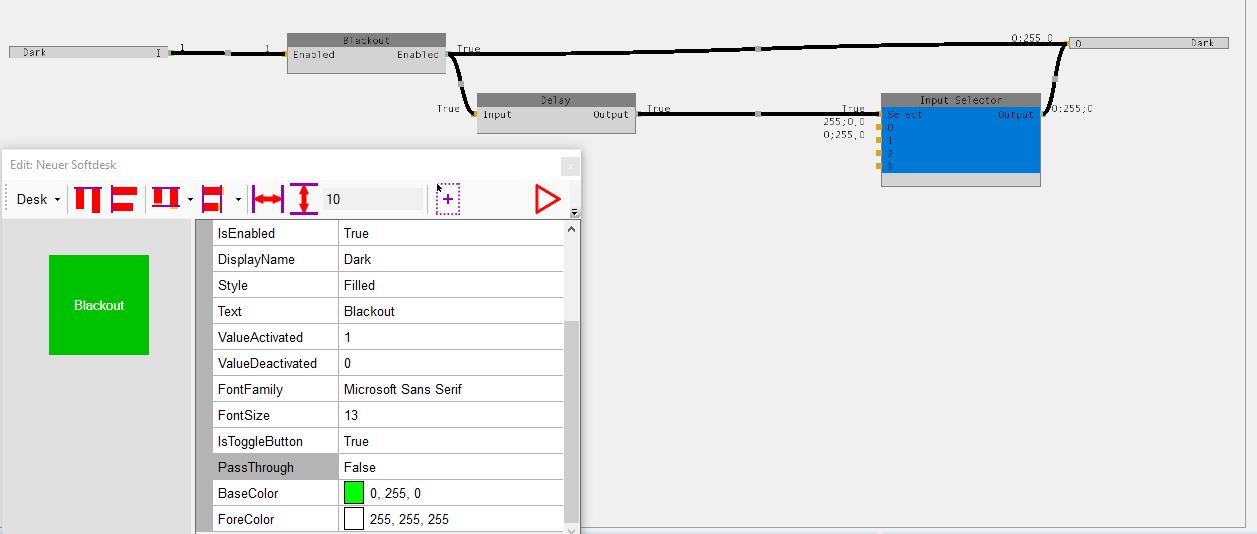

Dann stellt du im Softdesk den Button bei Toggle auf true und Legat ein Connectionset an, bei dem der Softdeskbutton auf den Eingang vom Blackout Knoten geht und dann vom Ausgang wieder zum Softdeskbutton.
Somit hast du immer den aktuellen Status auf dem Button…
Ja, sollte eigentlich sogar gehen, wenn du in meinem Beispiel den Ausgang des Blackout-Nodes einmal bis zum Ende direkt an den Blackout SoftDesk ziehst. Dann nur noch einen Delay dazwischen, weil der Button nicht beides gleichzeitig verarbeiten kann.
Den input Selector kannst du auch erstmal raus nehmen und direkt mif dem Blackout Knoten verbinden. Die Farben kann man direkt im Softdesk einstellen…

Ja, so funktioniert es.
Allerdings war mir der Parameter passthrough bisher überhaupt nicht klar, nach dem lesen im Forum ist mir klargeworden, das dieser, wenn er true ist den status des toggle button von dem entsprechenden Baustein im Input Assignment auf den button zurückschreiben kann und der toggle button entsprechend gesetzt wird. Ist passtrough false, wird der binäre status nicht in den toggle button zurückgeschrieben.
Dann ist es Einfach, die Farbe wird über das delay korrekt geändert.
