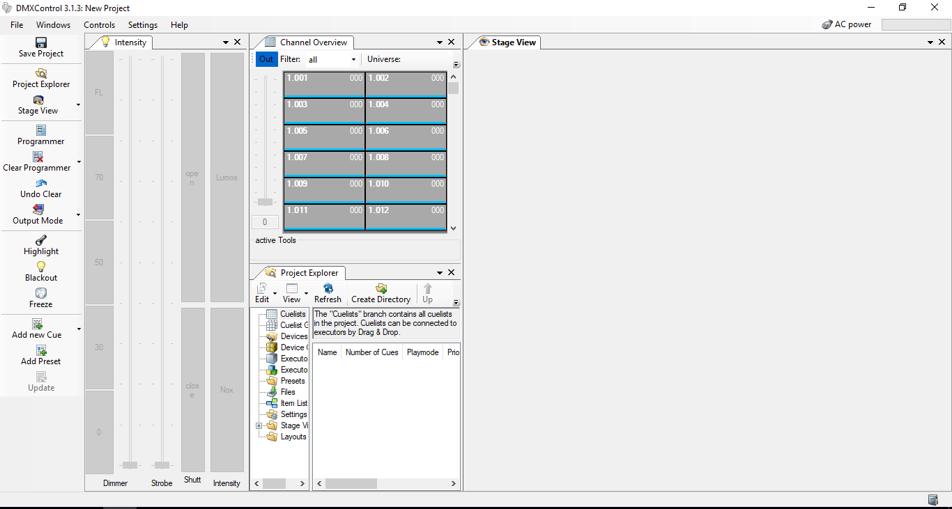

Es besteht folgendes Problem:
Wenn ich DMXC starte und die StageView öffne, erscheint zwar ein neues Panel mit entsprechendem Titel und Icon, aber im Panel selber erscheint nichts, nur der graue Hintergrund.
Selbst eine komplette De- und Neuinstallation von DMXC 3.1.3 hat nicht geholfen.
Danke!
Das ist so erstmal korrekt.
Und wenn du ein Gerät anlegst erscheint das nicht in der Stageview oder wo ist das Problem?
Er hat keine Devices angelegt
Es ist leider nicht ganz korrekt.
Einerseits erscheinen weder Devices noch Gruppen, andererseits fehlt auch die Menüleiste der StageView.
Auch ein Rechtsklick in der StageView bewirkt nichts.

Kaum ist Duet deinstalliert funktioniert der Softdesk wieder!
Damit ist dann aber leider der Traum, den Softdesk über ein iPad per Touch zu steuern kaputt :(
Erste Tests haben aber auch nur mit etwa 1s Latenz funktioniert, also nicht unbedingt geeignet.
Wie auch immer, der Softdesk ist wichtiger!

Wir haben aber jetzt auch eine Meldung eingebaut, das einem gesagt wird warum die StageView nicht tut
Kleines Update:
Ich habe Kontakt mit dem Support von duet aufgenommen und trotz meiner gefühlt auf dem Dachboden ausgegrabenen Englisch-Kentnissen das Problem lösen können.
Peinlicherweise hat schon die Installation der neuesten Version von Duet das Problem (zumindest bis jetzt) beseitigt. Da hätt ich wirklich auch selber drauf kommen können.
