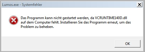

2. Artnetinterface hinzufügen: Bei Klick auf “OK” kommt die Fehlermeldung Screenshot-VCRUNNTIME140D
3. mit OK quittieren ⇒ Fenster schließt, Artnetplugin nicht in Interface-Liste vorhanden.

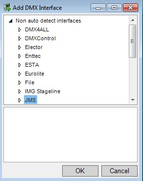

Wenn das nicht passiert, dann verschwindet beim ca. 4. Versuch aus dem Dialog “Ausgabeplugin hinzufügen” der Auswahl-Menüpunkt “Artistic License” komplett (Screenshot-AddInterface).

Auf einem weiteren Win7-Rechner: Egal ob Neuinstallation oder über bestehende 3.1.0 drüber, der Fehler incl. Meldung aus Screenshot bleibt bestehen.
Es ist offensichtlich die "Debug"-Variante (...d.dll) der vcruntime140.dll eingebunden die wohl nur auf den Entwicklersystemen drauf ist.
