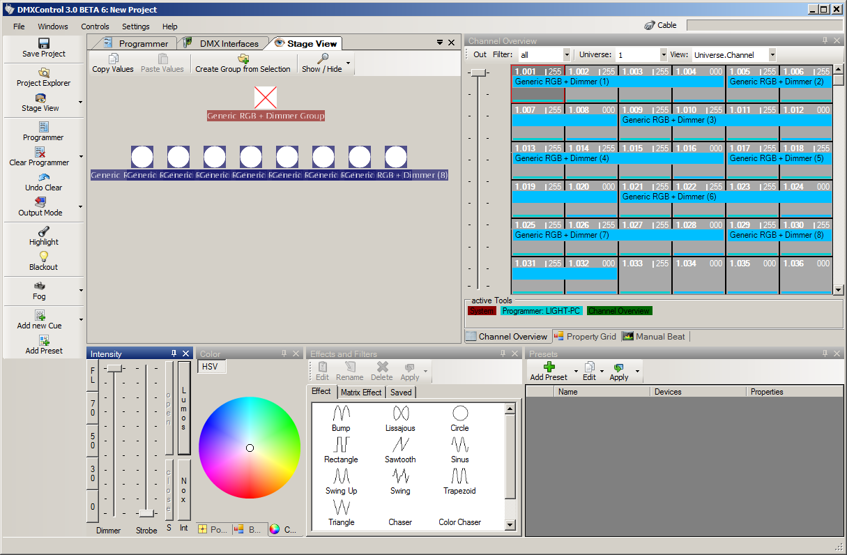

Irgendwie werden die werte nicht sauber aus dem LiveView and den Channel Overview weitergegeben.
Zum Bild (Fehler 5.png):
nach betätigen des Lumos Button und Auswahl von Rot im Farbrad zeigte der Channel Overview folgendes Ergebnis.

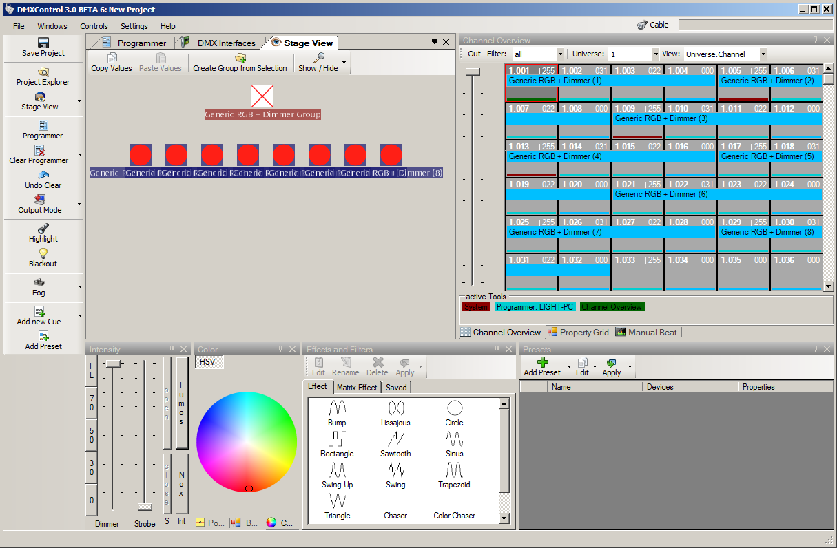

Zum Bild (Fehler 5.1.png):
Doppelklick auf Farbrad daraus folgt Weiß im StageView. Dimmer Channel 4 steht im Channel Overview auf Null

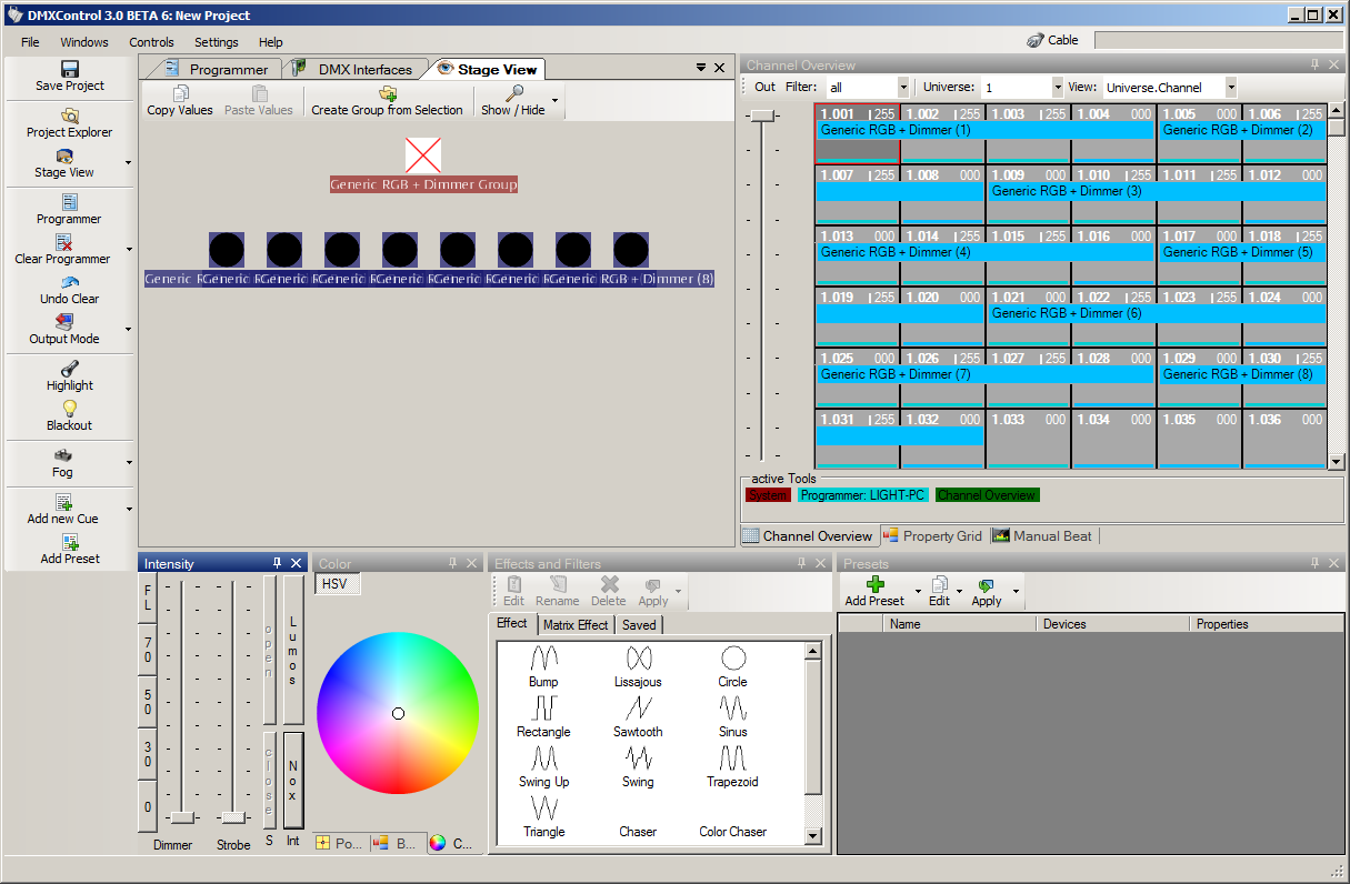

Zum Bild (Fehler 5.2.png):
Dimmer mit NOX abschalten, Channel 1 wird auf Null gesetzt.

fisl schrieb am 02.01.2014 09:19
Ups. Da fehlt im DDF ein <range /> beim Dimmer.
Multipar schrieb am 02.01.2014 11:22
Hallo Dennis,
dann fehlt das aber auch beim Generic Dimmer + RGB DDF
Wo muss denn das <range /> stehen?
Ist das neu?
In den Tutorials steht da noch nichts dazu.
Gruß Uwe
Project Manager
fisl schrieb am 02.01.2014 12:09
Stimmt auch garnicht. War nur nen Schnellschuß ;)
Der Fehler lag daran, dass da dmxchannel="4" statt dmxchannel="3" drinsteht.
